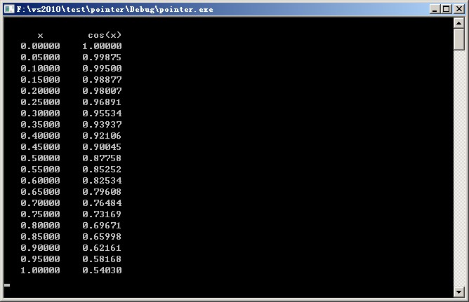

3、打印函數(shù)值,使用函數(shù)指針
#include <stdio.h>
#include <stdlib.h>
#include <math.h>
/* tabulates values of trigonometric functions */
void tabulate(double (*f)(double), double first, double last, double inc)
        double x;
        int i, num_intervals;
        num_intervals = ceil((last - first)/inc);
        for (i = 0; i<=num_intervals; i++)
                x = first + i*inc;
                printf("%10.5f %10.5f\n", x, (*f)(x));
int main(int argc, char *argv[])
        double initial = 0.0f,
                final = 1.0f,
                inc = 0.05f;
        printf("\n      x        cos(x)\n");
        tabulate(cos, initial, final, inc);
        getchar();
        return 0;

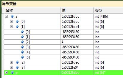

數(shù)組指針
定義 int (*p)[n];
()優(yōu)先級(jí)高,首先說(shuō)明p是一個(gè)指針,指向一個(gè)整型的一維數(shù)組,這個(gè)一維數(shù)組的長(zhǎng)度是n,也可以說(shuō)是p的步長(zhǎng)。也就是說(shuō)執(zhí)行p+1時(shí),p要跨過(guò)n個(gè)整型數(shù)據(jù)的長(zhǎng)度。
如要將二維數(shù)組賦給一指針,應(yīng)這樣賦值:
int a[4][6];
int (*p)[6];    //該語(yǔ)句是定義一個(gè)數(shù)組指針,指向的類型是包含4個(gè)元素的一維數(shù)組。
p=a;           //將該二維數(shù)組的首地址賦給p,也就是a[0]或&a[0][0]
p++;            //該語(yǔ)句執(zhí)行過(guò)后,也就是p=p+1;p跨過(guò)行a[0][]指向了行a[1][]
所以數(shù)組指針也稱指向一維數(shù)組的指針,亦稱行指針。
===============例子==============================
#include <stdio.h>
#include <stdlib.h>
int a[4][6];
int (*p)[6];
p = a;           // 數(shù)組指針指向二維數(shù)組
// a數(shù)組元素可用以下五種表達(dá)式來(lái)引用:
// (1)a[j](2)*(a+j) (3)*(*(a+i)+j)(4)(*(a+i))[j](5)*(&a[0][0]+4*i+j)
*(*(p+1)+2) = 4;
// 此處加斷點(diǎn)
return 0;
