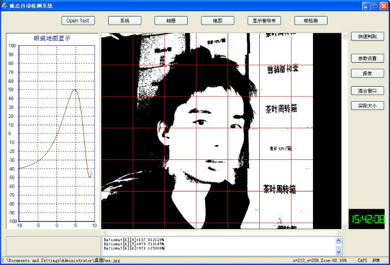

Freeimage的圖片切割分塊的處理。。。。尼瑪突然感到頭好暈。。。。。。。。。。。

//快速判別
void CStatintDlg::OnBnClickedDiscrimination()

//舉例怎么取矩陣的值
TRACE3("Ratiomat[%d][%d]=%f%%\n",j,i,fRatio*100);
   if( pCut )
   ::FreeImage_DestroyICCProfile( pCut );
   m_kOrgImage.Threshold(m_Threshold);
   UpdateImage();
