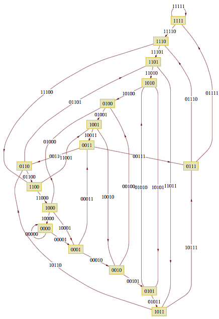

    這個 01 串有一個無比牛 B 的地方:如果把它看作是循環(huán)的,它正好包含了全部 32 種可能的 5 位 01 串,既無重復,又無遺漏!其實,這樣的 01 串并不稀奇,因為構造這樣的 01 串完全等價于尋找一個有向圖中的 Euler 回路。如下圖,構造一個包含 16 個頂點的圖,頂點分別命名為 0000, 0001, 0010, …, 1111 。如果某個點的后 3 位,正好等于另一個點的前 3 位,就畫一條從前者出發(fā)指向后者的箭頭。也就是說,只要兩個頂點上的數(shù)滿足 abcd 和 bcde 的關系( a 、 b 、 c 、 d 、 e 可能代表相同的數(shù)字),就從 abcd 出發(fā),連一條到 bcde 的路,這條路就記作 abcde 。注意,有些點之間是可以相互到達的(比如 1010 和 0101 ),有些點甚至有一條到達自己的路(比如 0000 )。
    構造一個字符串使其包含所有可能的 5 位 01 子串,其實就相當于沿著箭頭在上圖中游走的過程。不妨假設字符串以 0000 開頭。如果下一個數(shù)字是 1 ,那么 00001 這個子串就被包含了,同時最新的 4 位數(shù)就變成了 0001 ;但若下一個數(shù)字還是 0 ,那么 00000 就被包含了進來,最新的 4 個數(shù)仍然是 0000 。從圖上看,這無非是一個從 0000 點出發(fā)走了哪條路的問題:你是選擇了沿 00001 這條路走到了 0001 這個點,還是沿著 00000 這條路走回了 0000 這個點。同理,每添加一個數(shù)字,就相當于沿著某條路走到了一個新的點,路上所寫的 5 位數(shù)就是剛被考慮到的 5 位數(shù)。我們的目的便是既無重復又無遺漏地遍歷所有的路。顯然圖中的每個頂點入度和出度都是 2 ,因此這個圖一定存在 Euler 回路,我們便能輕易構造出一個滿足要求的 01 串了。這樣的 01 串就叫做 De Bruijn 序列。
