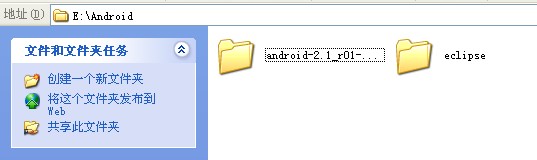

下載完后將Eclipse和AndroidSDK解壓縮就可以了,如解壓縮到E:\Android\目錄下面。并將目錄E:\Android\android-2.1_r01-windows\tools添加到PATH環(huán)境變量。。。

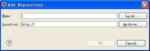

(1)打開(kāi)Eclipse, 在菜單欄上選擇 help->Install New SoftWare 出現(xiàn)一個(gè)Install界面,單擊右上角的Add按鈕,出現(xiàn)下面這樣界面。
Location:輸入

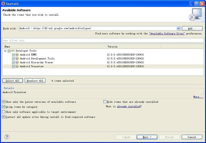

然后單擊 OK 。將出現(xiàn)下面界面
后面點(diǎn)Next安裝下去就可以了。

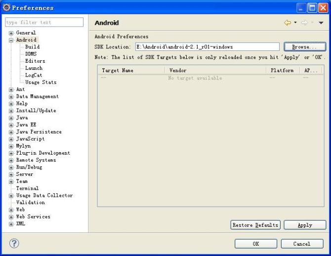

    (1)、點(diǎn)擊菜單window->preferences,進(jìn)入Preferences界面,選擇左邊Android一項(xiàng),SDK Location:是AndroidSDK解壓的位置哪兒,這里是E:\Android\android-2.1_r01-windows 。

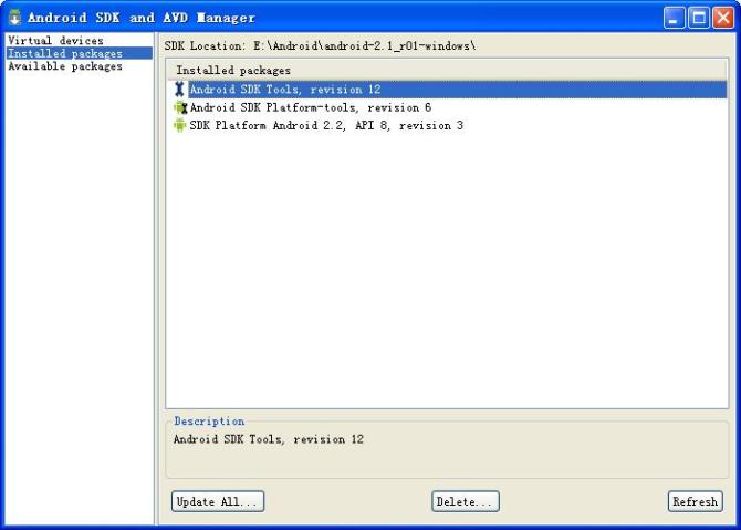

(2)升級(jí)SDK版本,選擇菜單 window->Android sdk and avd manager 出現(xiàn)如下界面,在Available packages更新SDK Platform Android 2.2 ???

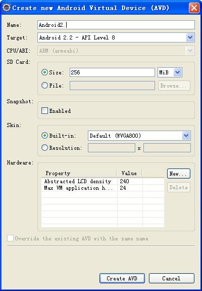

選中Vitural Devices 在點(diǎn)擊New按鈕,(界面拉寬一點(diǎn)才可以看到右邊還是有很多按鈕的 ⊙﹏⊙b汗),Name:填寫(xiě)Android2.2 ,如圖。最后單擊Create AVD 。

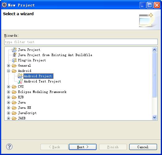

(1)選擇菜單file->new->other 進(jìn)入如下界面:選擇Android Project ,單擊Next,

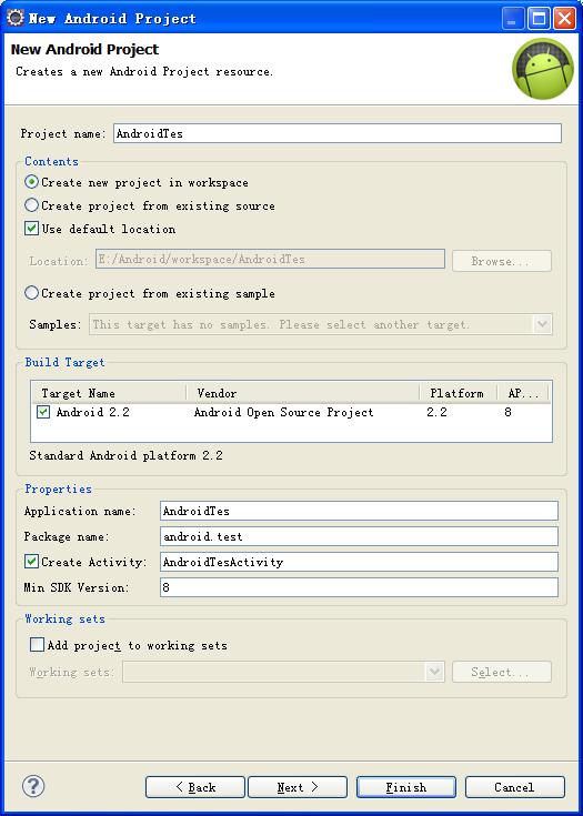

填寫(xiě)Project name ,如AndroidTest ,Package name :android.test ,Package name第一個(gè)字母小寫(xiě),包含一個(gè)點(diǎn)以上。
點(diǎn)擊Next出現(xiàn)如下界面:

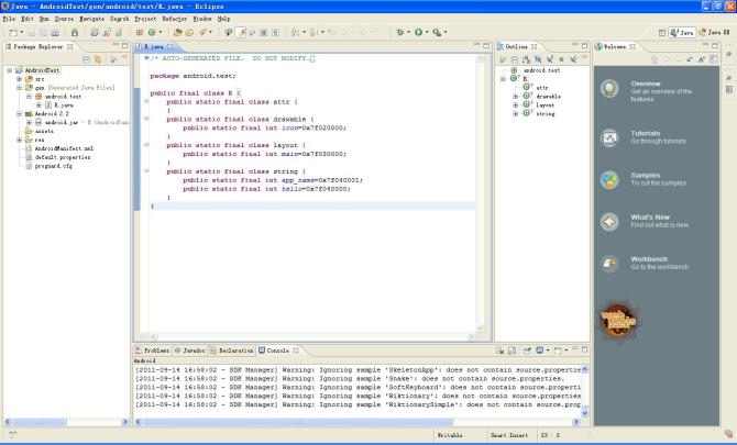

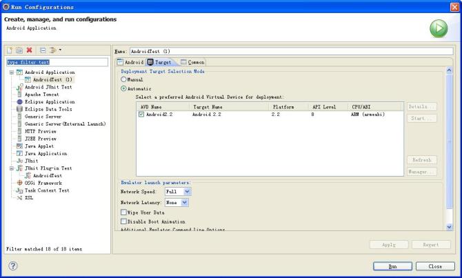

   右鍵項(xiàng)目->Run as -> Run Configuration 進(jìn)入Run Configuretions界面,在Target勾選Android2.2 這個(gè)AVD (選擇一個(gè)前面建立的虛擬機(jī)器。。。)

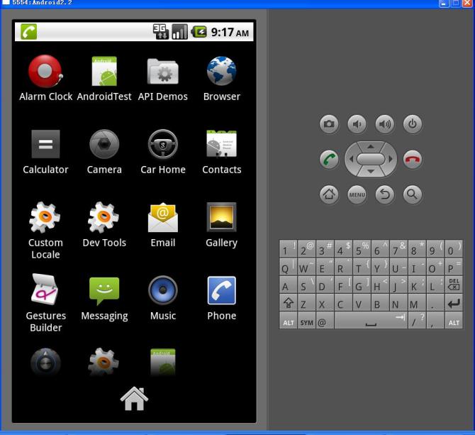

   接下來(lái),右鍵項(xiàng)目名稱(chēng)->run as ->Android Application 即可啟動(dòng)運(yùn)行該Android程序,耐心點(diǎn),有點(diǎn)慢,最后進(jìn)入Android 虛擬機(jī)器。
如下圖。。。
