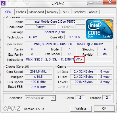

一.要準備的東西.首先保證你機子的CPU是支持VT-x指令集的。
去百度:CPUZ看看支持不。在看下面的..

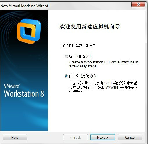

然后安裝VMware_Workstation8.0。下一步下一步下一步。就OK。裝完重啟電腦。打開VMware

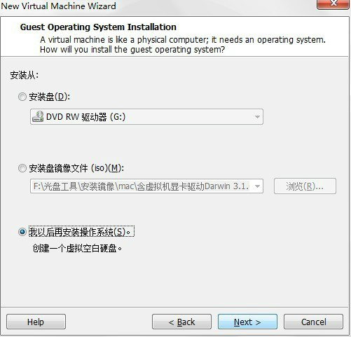

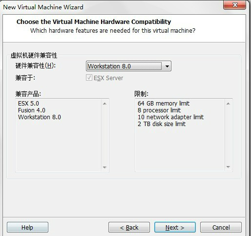

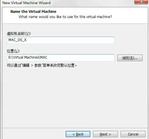

新建虛擬機。

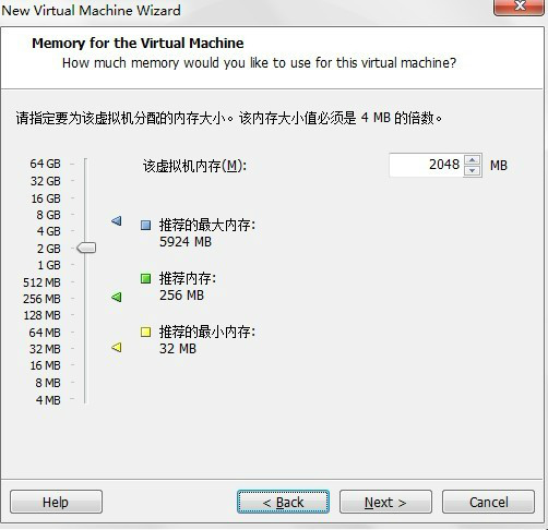

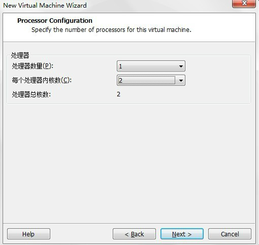

這里注意。最少兩個內核數(shù)
內存建議最少1G。我這里2G

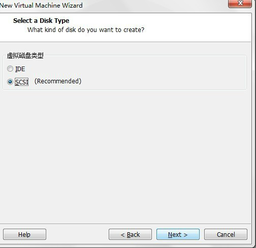

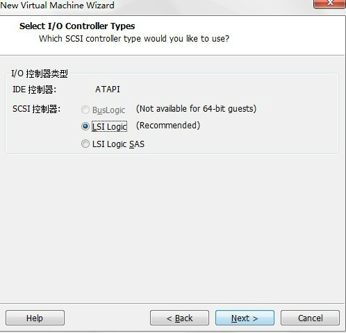

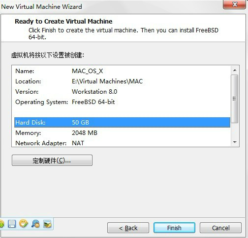

注意、一定是SCSI

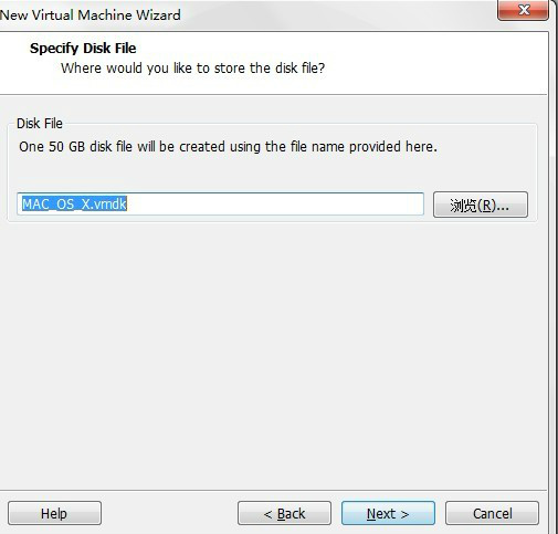

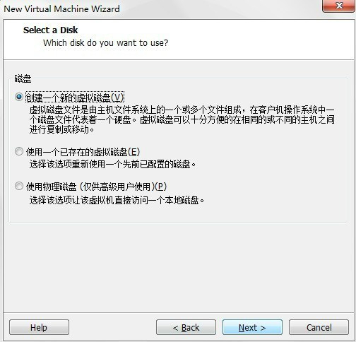

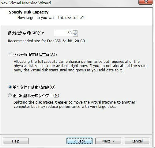

最少給40G。單個文件存儲虛擬磁盤這個一定不能選錯
完成

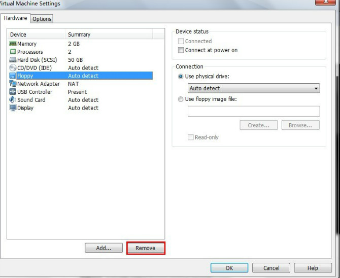

刪除軟驅

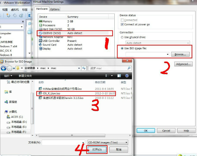

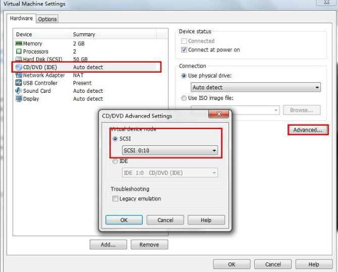

把光驅設置改成SCSI 0:10

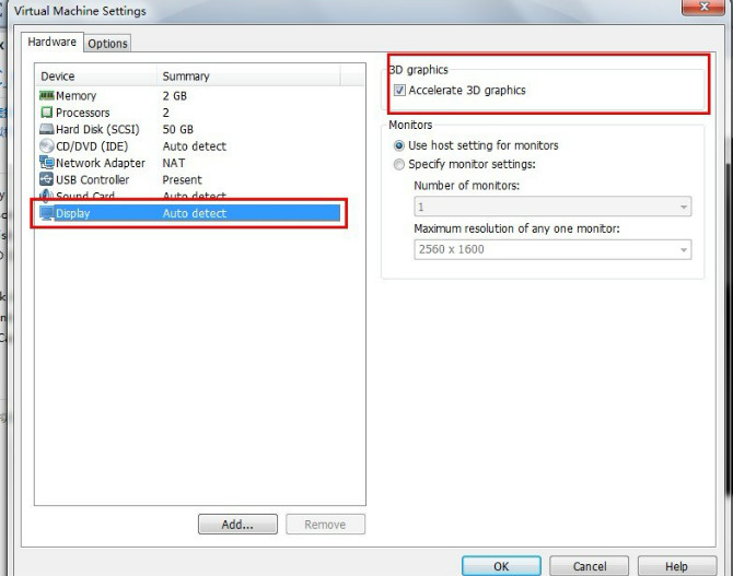

開啟3D加速。不然你電腦卡爆。然后點OK。關掉虛擬機。注意。∥艺f的是關掉,。就是不要開任何有關虛擬機的東西。

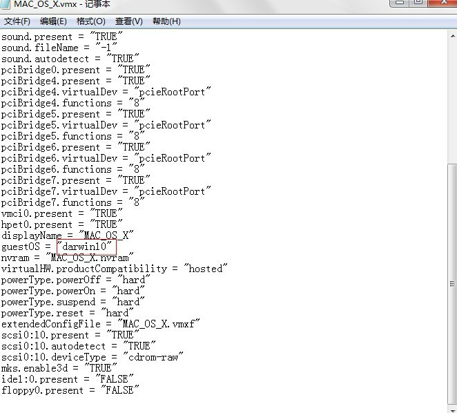

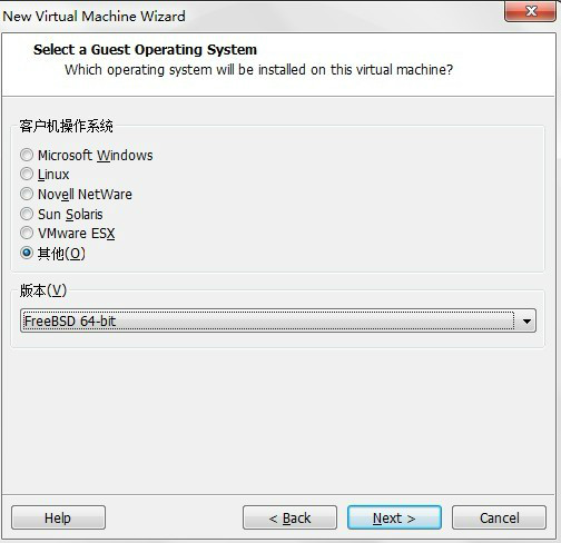

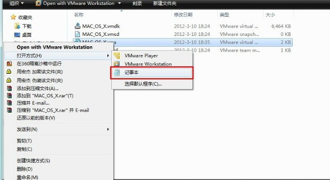

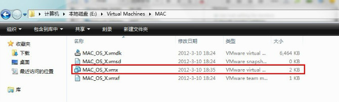

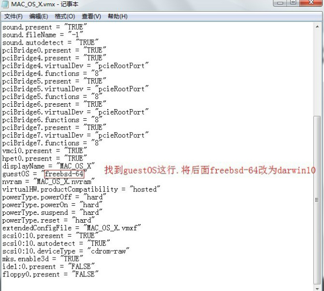

打開你存虛擬機的地址。找到VMX格式結尾的文件。點右鍵。用記事本方式打開,
找到guestOS這行。將后面freebsd-64改為darein10。
然后保存退出。

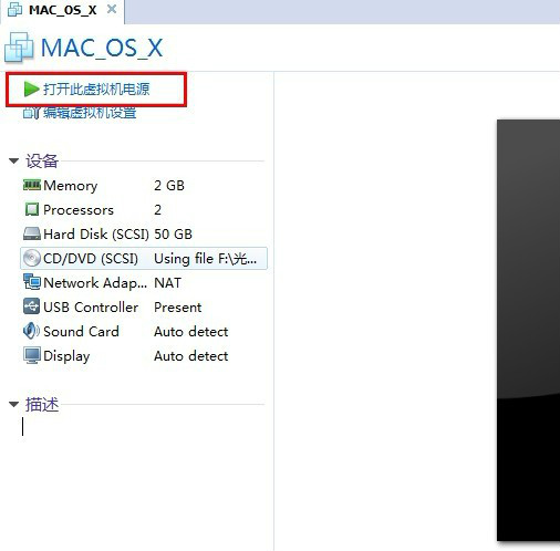

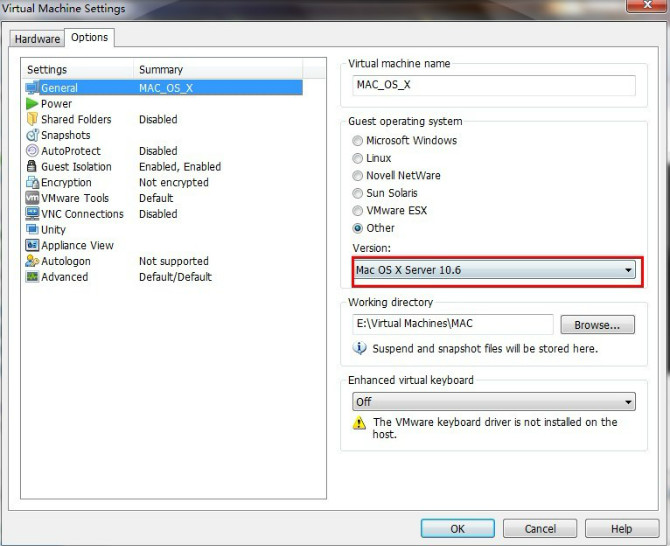

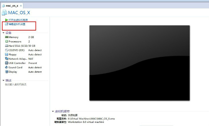

接著打開虛擬機。打開設置
看看你Version那項有沒有MAC OS X SERVER 10.6
然后打開下載好的鏡像OK。

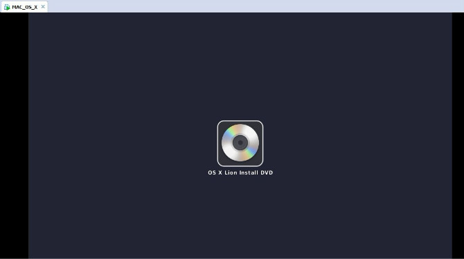

啟動虛擬機

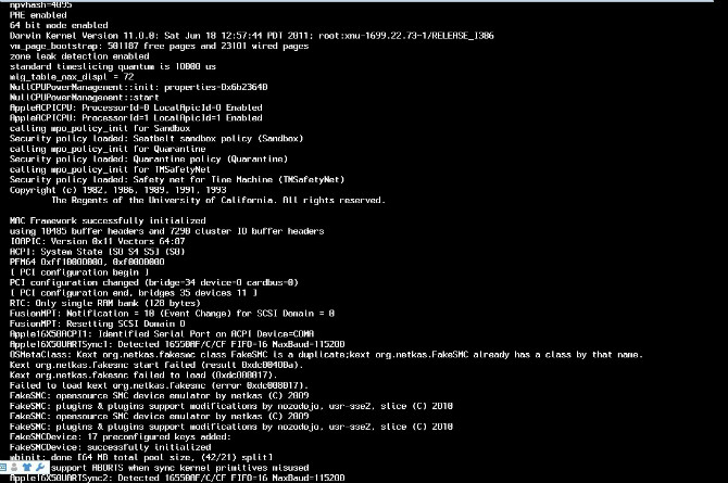

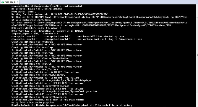

進入這里說明你成功了快三分之一。這里按回車

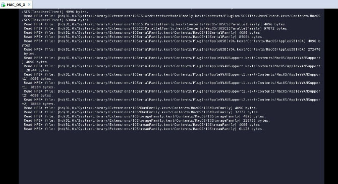

然后出現(xiàn)一大堆東西,等

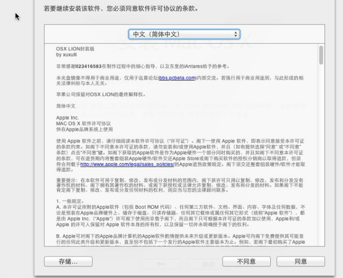

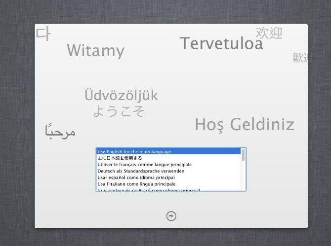

到了這里。選擇語言。
同意

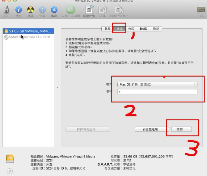

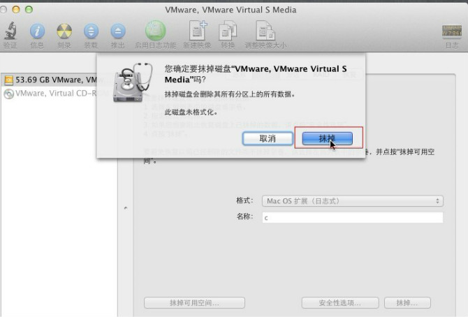

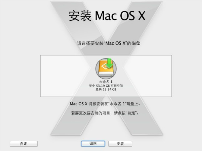

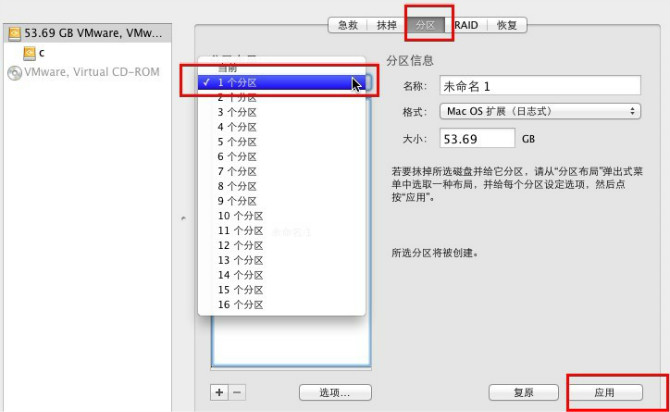

這里不是看不到分區(qū)。點上面有個磁盤工具。
先格式化。這里叫抹除。
分區(qū)。然后關閉磁盤工具

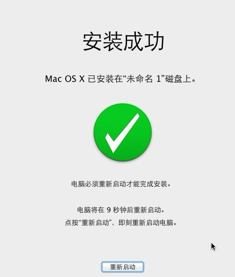

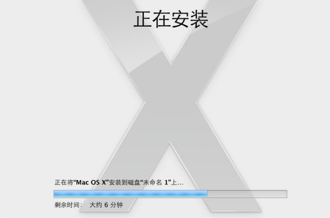

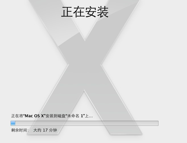

出來會看到有分區(qū)了。然后安裝吧~~~
等吧等吧
等吧等吧

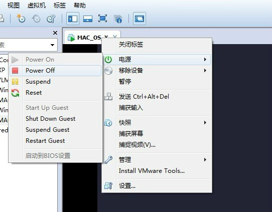

重啟。然后關閉電源。我說的虛擬機的電源POWER OFF

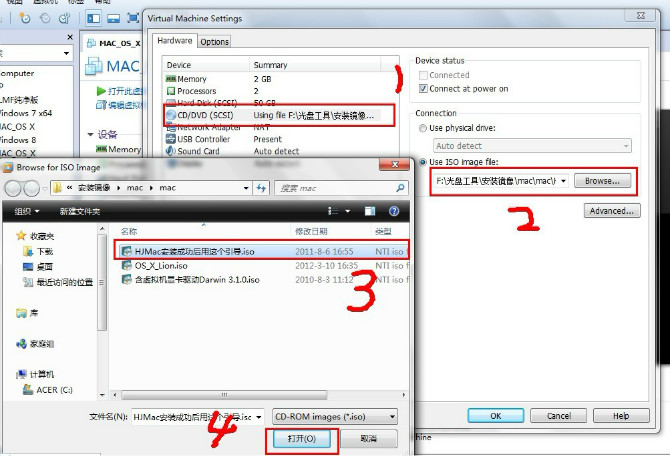

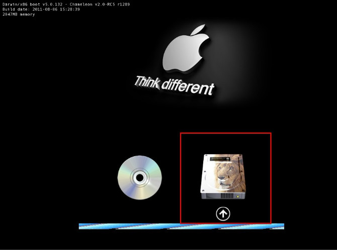

很多人是不是看到這里覺得自己已經(jīng)成功了。其實還差最后一步。因為我們之前用的鏡像是安裝鏡像。但是我們如果要進入系統(tǒng)需要一個引導鏡像的。
選擇完引導鏡像,然后啟動虛擬機。
進入然后選擇右邊這個。用鍵盤。然后回車。

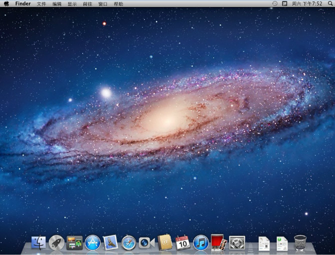

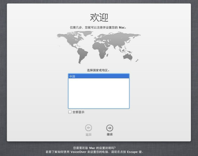

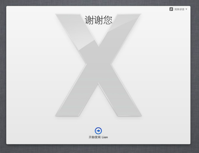

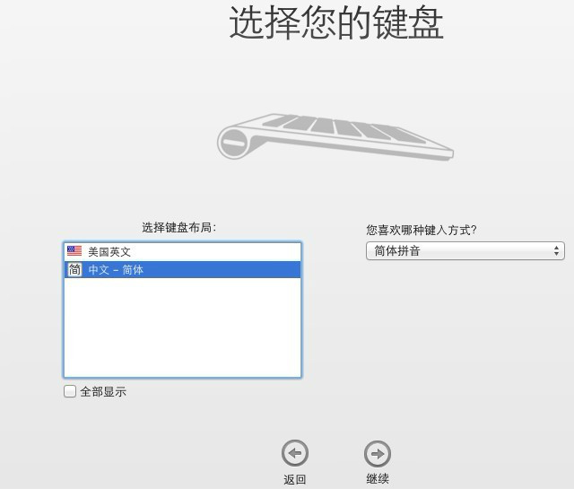

看到這個畫面激動嗎!下一步下一步下一步吧!~

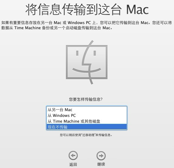

這里注意。我們選現(xiàn)在不傳輸!。繼續(xù)

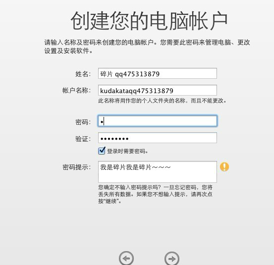

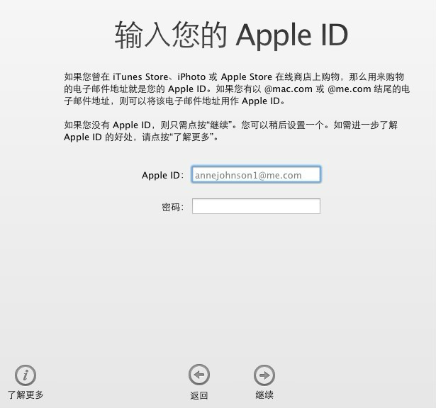

到這里的時候。如果你有APPLE的ID。你就輸入。沒有。就繼續(xù)。會讓你注冊的。
注冊注冊
注冊注冊~
恭喜你
恭喜你~~你成功了~

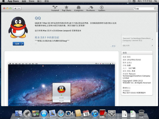

接下來體驗MAC系統(tǒng)吧~~
