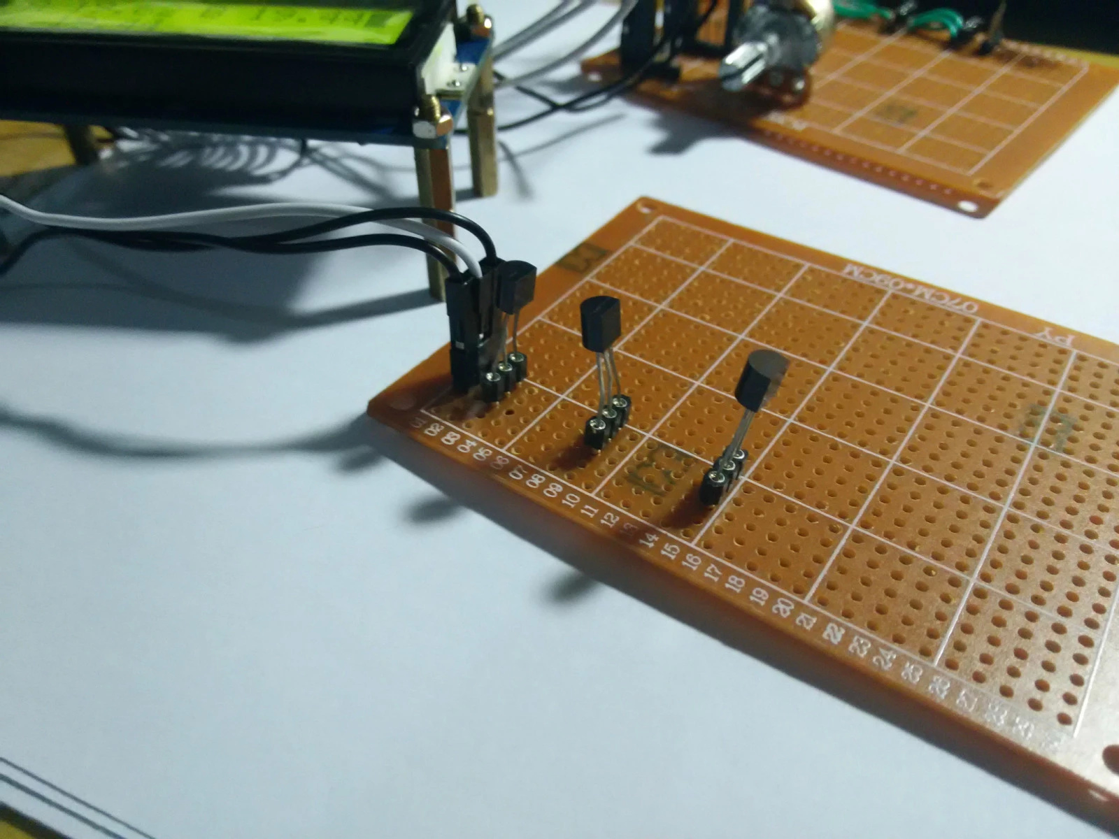

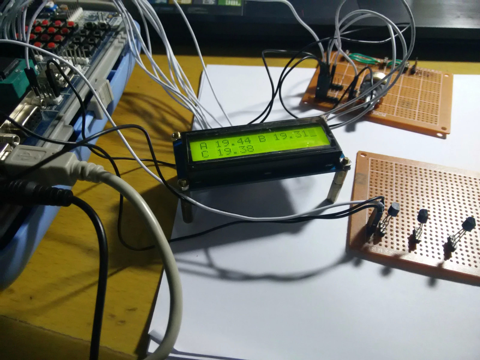

簡(jiǎn)易18B20溫度傳感器并聯(lián)3路溫度指示程序
ID:77367 發(fā)表于 2015-4-19 02:41 | 只看該作者 回帖獎(jiǎng)勵(lì) |倒序?yàn)g覽 |閱讀模式
