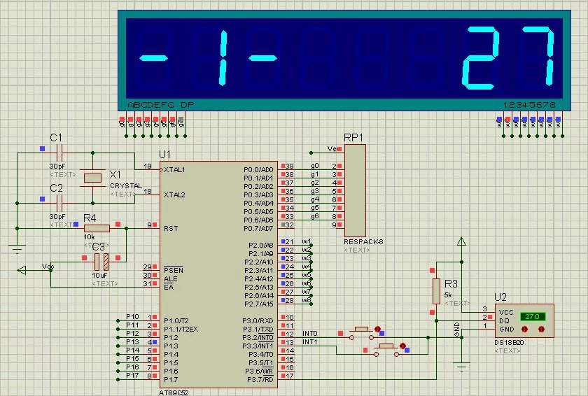

ID:77367 發(fā)表于 2015-4-19 03:19 | 只看該作者 回帖獎勵 |倒序瀏覽 |閱讀模式
