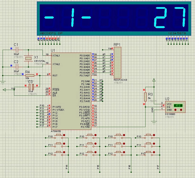

3.復(fù)合按鍵程序
#include<AT89X51.h>
#define uchar unsigned char
#define uint unsigned int
uint key_H;//高電平計(jì)次
uchar k,n,range,temp,TH=20,TL=30;
bit key_flag; //高電平狀態(tài)標(biāo)志位
unsigned char  code tabca[]={0xc0,0xf9,0xa4,0xb0,0x99,0x92,
                             0x82,0xf8,0x80,0x90,0x00,0xbf};//共陽極
void delay(uint us)
  while(us--);
uchar keybd_4x4(void)
  P1=0xfe;
  if(P1_4==0) return 1;
  else if(P1_5==0)return 2;
  else if(P1_6==0)return 3;
  else if(P1_7==0)return 4;
  P1=0xfd;
  if(P1_4==0) return 5;
  else if(P1_5==0)return 6;
  else if(P1_6==0)return 7;
  else if(P1_7==0)return 8;
  P1=0xfb;
  if(P1_4==0) return 9;
  else if(P1_5==0)return 10;
  else if(P1_6==0)return 11;
  else if(P1_7==0)return 12;
  P1=0xf7;
  if(P1_4==0) return 13;
  else if(P1_5==0)return 14;
  else if(P1_6==0)return 15;
  else if(P1_7==0)return 16;
  return 0;
uchar key_do(void)
   uchar tab_data;
   if(k==0)   //計(jì)算沒按鍵的時(shí)間,如果沒按下保持高電平,
              if(key_flag==1)
                    if(++key_H>60000)//判斷按鍵高電平次數(shù)(死循環(huán)計(jì)次),說明高電平持續(xù)很長時(shí)間
                              key_H=0;   //小于設(shè)定次數(shù)時(shí)清
                              key_flag=1;//并將標(biāo)志位置1,這樣,當(dāng)鍵按下后有低電平視為有效
              else
                            key_H=0;
    else if(k==1) //其他就是key=0
            if(key_flag==0) //說明按鍵被按下且有效,Key如時(shí)間不夠長前面計(jì)次結(jié)果不會(huì)置1
                    key_flag=0;//處理按鍵按下后的操作,并將標(biāo)志位清0,位下一個(gè)按下做準(zhǔn)備
                    tab_data=1;
   else if(k==2) //其他就是key=0
                    tab_data=2;
   else if(k==3) //其他就是key=0
                        tab_data=3;
   else if(k==4) //其他就是key=0
                        tab_data=4;
   else if(k==5) //其他就是key=0
                        tab_data=5;
   else if(k==6) //其他就是key=0
                        tab_data=6;
   else if(k==7) //其他就是key=0
                        tab_data=7;
   else if(k==8) //其他就是key=0
                        tab_data=8;
   else if(k==9) //其他就是key=0
                        tab_data=9;
  else if(k==10) //其他就是key=0
                        tab_data=0;
   else if(k==11) //其他就是key=0
      if(range<2)
                           range++;
       else
         range=0;
   /*else if(k==12) //其他就是key=0
                        //功能P0=tabca[k];
return tab_data;
void LED_7seg_dis(uchar x,uchar seg_data)
    P2=1<<x-1;
    P0=tabca[seg_data];
       delay(50);
    P0=0xff;
void main(void)
   temp=27;
   while(1)
        LED_7seg_dis(8,11);
  LED_7seg_dis(7,range);
        LED_7seg_dis(6,11);
        k=keybd_4x4();
        n=key_do();                  //按鍵值
        LED_7seg_dis(2,temp/10);
  LED_7seg_dis(1,temp%10);
