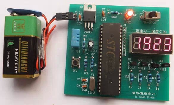

STC89C52單片機(jī)+DHT11構(gòu)成的數(shù)字溫度、濕度計(jì)程序

ID:93059 發(fā)表于 2015-10-20 21:28 | 只看該作者
樓主方便給個(gè)電路設(shè)計(jì)原理圖嘛,謝謝噠

ID:93547 發(fā)表于 2015-10-25 20:44 來自觸屏版 | 只看該作者
感謝樓主提供的程序代碼,我是初學(xué)。還沒入門,修改了led段碼位選部分的參數(shù),dht11所接的端口號(hào)后在我那30塊錢買來的開發(fā)板上成功顯示了,不過溫度顯示比18b20測(cè)的高3度,將dht11的溫度讀數(shù)連續(xù)做了3次——操作(暫時(shí)只會(huì)這樣做,還沒學(xué)怎么直接減3的操作)。修正過來了。。
