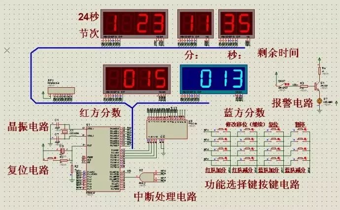

下面是電路圖:
以下是籃球計分器的c語言程序源代碼:

還有電路圖的顯示器是用共陰還是共陽
ID:145560 發(fā)表于 2016-11-17 17:09 | 顯示全部樓層
不錯,可以看看
ID:155449 發(fā)表于 2016-12-17 19:05 | 顯示全部樓層
sunxiaohua 發(fā)表于 2016-4-19 18:06
**** 作者被禁止或刪除 內(nèi)容自動屏蔽 ****
共陰極的
