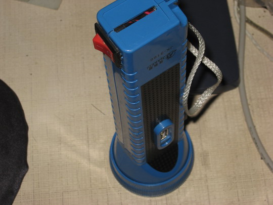

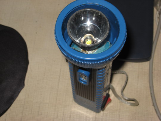

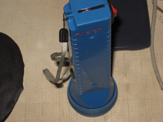

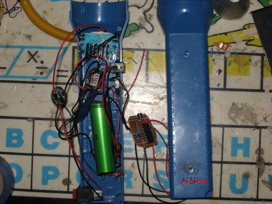

這個手電看起來好象和原來差不多,其實(shí)里面全都塞滿了東西
我懶得加電阻分流了,所以這個用的是調(diào)光電路,用專門的電池保護(hù)板專門的充電管理板,用的是18650規(guī)格的鋰電池,LED用進(jìn)口的CREE 的P4  ,,散熱器是拆電腦的(是舊電腦,不是我現(xiàn)在的電腦哦)
還有電量指示,,,,還有USB輸出的升壓板,,可以幫MP3或手機(jī)充電,只當(dāng)應(yīng)急用,因?yàn)殡姵厝萘康?br />
