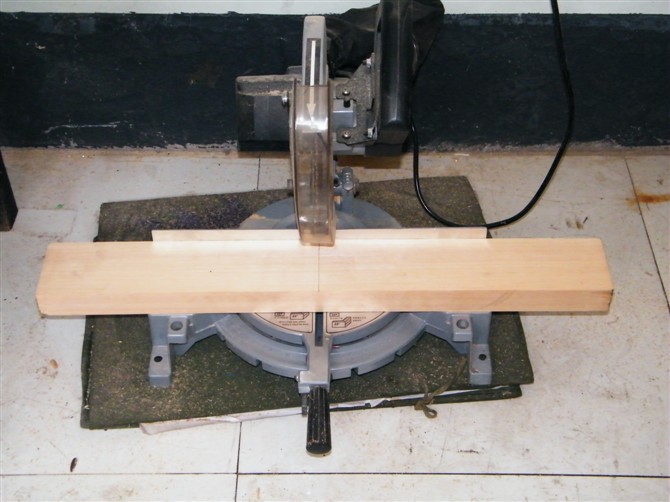

TDA7293終于完成了,用的是精品音響的三并聯(lián)板子,板子做工很精細(xì)。
先買了木料做側(cè)壁,電刨子刨平。
切斷
然后上電木銑銑沉槽,
鋁板下料
功放板和散熱器部分
做好了
保護(hù)電路
最終效果
和電子管前級(jí)合影
按照每一片TDA7293額定輸出50W,變壓器用了兩個(gè)200W的功率還將就了,左右聲道完全獨(dú)立,獨(dú)立的電源,整流濾波。
音質(zhì)很好,低音量很足,放dj的時(shí)在某一頻率我的臥室門會(huì)一起震動(dòng),可惜媽媽會(huì)罵我所以不敢開大聲。
整個(gè)制作過程還算順利,做失敗的就是開那16個(gè)散熱空時(shí)開壞了13個(gè),還好噴黑漆后不太明顯。
