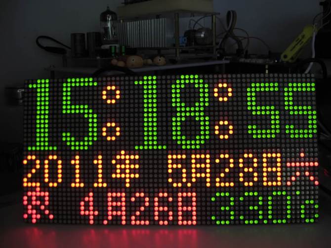

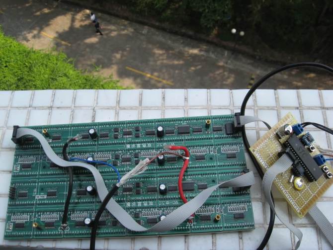

最近看到論壇有賣拆機(jī)點(diǎn)陣屏,所以就買了塊來做時(shí)鐘
出來的效果很不錯(cuò)

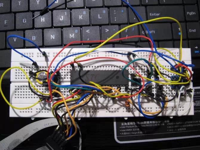

這是開始的實(shí)驗(yàn)電路,用面包板搭的
我在程序上修改了11點(diǎn)關(guān)屏幕6開屏幕,測(cè)試穩(wěn)定后就打算做到萬能板上了

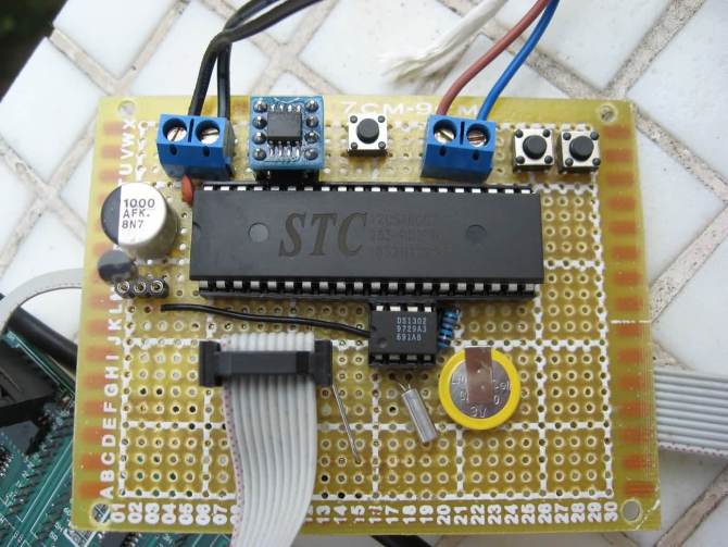

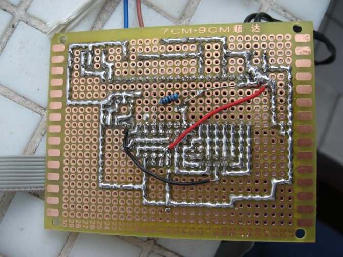

過程非常痛苦,在面包板上測(cè)試沒問題,把單片機(jī)裝到萬能板上就不正常了,因此還浪費(fèi)了我一個(gè)晚上和一個(gè)早上的時(shí)間
過程就不敘述了,網(wǎng)上一搜才發(fā)現(xiàn)晶振超過12M的需要加外部的復(fù)位電路
布局一般,還是跳了三條線

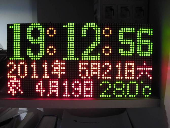

呵呵,我很喜歡這個(gè)鐘,打算放在家里用啦
