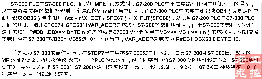

1.S7-200和S7-300進行MPI通信
S7-200 PLC修改MPI地址可以參考下圖:
圖1 S7-200 設(shè)置MPI地址
S7-300 PLC修改MPI地址可以參考下圖:
圖2 S7-300 設(shè)置MPI地址
例子程序在OB1當中調(diào)用數(shù)據(jù)讀寫功能塊:SFC67和SFC68,如下圖:
圖3 程序編寫
