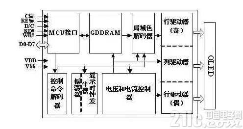

VGG12864G模塊的OLED顯示屏為128列,64行結(jié)構(gòu)。圖2為SSD1303結(jié)構(gòu)框圖,顯示了模塊邏輯電路和接口電路的框圖。用戶只需要給接口提供電源、產(chǎn)生驅(qū)動(dòng)指令信號(hào)和顯示數(shù)據(jù)信號(hào),就能點(diǎn)亮OLED屏。從圖中可以看出,行、列驅(qū)動(dòng)器的輸出通過(guò)FPC邦定到OLED屏,剩下的MCU接口、電壓和電流控制器需要是其專門(mén)設(shè)計(jì)的接口和驅(qū)動(dòng)電路,模塊的外部信號(hào)僅與SSD1303發(fā)生關(guān)系。所以了解了SSD1303的輸入特性及指令系統(tǒng),就能方便地使用本模塊了。
SSD1303是晶門(mén)公司推出的驅(qū)動(dòng)單色OLED的IC,采用TAB封裝。這種基于CMOS工藝的驅(qū)動(dòng)IC集成了行、列驅(qū)動(dòng)器、振蕩器、對(duì)比度控制器和圖形數(shù)據(jù)存儲(chǔ)器(GDDRAM),很大程度地減少了外圍器件和功耗?芍С值淖畲蠓直媛蕿132×64,其中OLED屏底部132×16的點(diǎn)陣區(qū)域可以顯示4色的局域色,并可編程實(shí)現(xiàn)64級(jí)灰度,當(dāng)用于單色顯示時(shí),可編程控制256級(jí)對(duì)比度。根據(jù)所使用微處理器(MPU)的不同,它提供8位6800系列MPU并行、8位8080系列MPU并行和Serial  Peripheral Interface (SPI)串行三種通信接口模式。
控制命令通過(guò)MCU接口輸入到控制命令解碼器進(jìn)行命令解碼,然后輸出時(shí)鐘、行同步、場(chǎng)同步信號(hào),從而控制OLED顯示的振蕩頻率、顯示器件的電壓轉(zhuǎn)換模塊以及OLED顯示內(nèi)容的行列偏移量的驅(qū)動(dòng)模塊;如果是顯示數(shù)據(jù)(128×64bits),那么顯示數(shù)據(jù)由控制電路通過(guò)MCU接口輸入到GDDRAM緩存,然后通過(guò)局域色解碼器對(duì)數(shù)據(jù)進(jìn)行解碼,最后將解碼后的顯示數(shù)據(jù)通過(guò)行列驅(qū)動(dòng)器驅(qū)動(dòng)OLED顯示,OLED上呈現(xiàn)了穩(wěn)定的顯示效果。
圖2 SSD1303結(jié)構(gòu)框圖

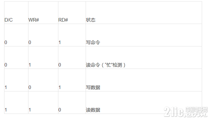

再就是關(guān)于如何用MCU控制,MCU通過(guò)RES#、CS#、D/C、WR#、RD#和D0~D7共13個(gè)接口控制SSD1303驅(qū)動(dòng)IC,從而控制OLED顯示屏。CS#為片選信號(hào),當(dāng)CS#接低電平時(shí)MCU才能與驅(qū)動(dòng)IC通信;RES#是復(fù)位使能端,當(dāng)接低電平時(shí),所有控制寄存器均被設(shè)定為出廠時(shí)的默認(rèn)狀態(tài),同時(shí)圖像寄存器清零;D/C為數(shù)據(jù)/命令選擇信號(hào);WR#和RD#分別為寫(xiě)和讀選擇信號(hào),當(dāng)CS#為低時(shí),在其下降沿讀寫(xiě)有效。通過(guò)改變D/C、WR#和RD#三個(gè)接口的高低,單片機(jī)對(duì)OLED的控制有四種狀態(tài),可由表1顯示出來(lái)。
表1 讀寫(xiě)狀態(tài)一覽表

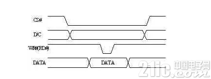

只要按照VGG12864G的時(shí)序波形圖進(jìn)行讀和寫(xiě),即可完成OLED的顯示。但是,通過(guò)軟件編程拼時(shí)序的話,要考慮到許多時(shí)間參數(shù),有一定的難度。為了使得數(shù)據(jù)和命令能夠更容易的順利讀寫(xiě),我們采用另外一種辦法。如圖1所示,將WR#和RD#分別接C8051F023的/WR和/RD,即P0.7和P0.6。在C語(yǔ)言編程時(shí)定義指針類(lèi)型為xdata型,它是指向片外存儲(chǔ)器的,通過(guò)給指針的賦值訪問(wèn)片外的數(shù)據(jù)存儲(chǔ)區(qū),當(dāng)訪問(wèn)片外存儲(chǔ)器時(shí),/RD和/WR會(huì)在讀和寫(xiě)時(shí)自動(dòng)變低,同時(shí)P3端口為數(shù)據(jù)總線,非復(fù)用方式下,地址總線的高8位使用P1口,低8位使用P2口;復(fù)用方式下,地址總線高8位仍使用P1口,低8位和數(shù)據(jù)總線復(fù)用P3口,P2口就不會(huì)受到影響。所以最好設(shè)置成復(fù)用方式(EMIOCF.4=0),P2口就可以用來(lái)作別的輸出端口,自由地控制RES#、CS#、DC。雖然不需要地址總線,但訪問(wèn)片外存儲(chǔ)器時(shí)地址線會(huì)被使用,所以仍要避開(kāi)。實(shí)驗(yàn)結(jié)果的時(shí)序波形圖如圖3所示。只要CS#為低時(shí),在WR#(RD#)的下降沿寫(xiě)入(讀出)數(shù)據(jù)或命令,即可有效地完成讀寫(xiě)的工作。
圖3 時(shí)序波形圖

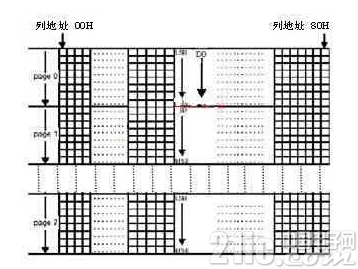

VGG12864G內(nèi)置128×64 bits的顯示存儲(chǔ)器,用于存儲(chǔ)顯示數(shù)據(jù),圖5為RAM的地址結(jié)構(gòu)。RAM容量為128×64=8192  bits,它被分成8頁(yè)(page0-page7),每頁(yè)8行,每頁(yè)的第一列剛好是一個(gè)字節(jié),低位在上,高位在下;顯示屏上各像素點(diǎn)的顯示狀態(tài)與顯示存儲(chǔ)器的各位二進(jìn)制數(shù)據(jù)一一對(duì)應(yīng),顯示存儲(chǔ)器的數(shù)據(jù)直接作為圖形顯示的驅(qū)動(dòng)信號(hào)。數(shù)據(jù)顯示為“1”,相應(yīng)的像素點(diǎn)顯示;數(shù)據(jù)顯示為“0”,相應(yīng)的像素點(diǎn)不顯示。
所顯示文字或圖片的字符庫(kù),需要自己造,但人工的幾乎不可能,可以選用字模提取軟件——“字模提取 V2.2  ”,該軟件提供兩種取模方式:橫向和縱向。再根據(jù)OLED顯示數(shù)據(jù)的RAM地址結(jié)構(gòu),選縱向的取模方式,由于OLED模組的字節(jié)結(jié)構(gòu)是高位在下低位在上,所以要設(shè)置成字節(jié)倒序,字符的字體、字形、大小和顯示效果(下劃線和刪除線)可根據(jù)需要進(jìn)行調(diào)整,然后采取C51格式(若用匯編語(yǔ)言編程可采取A51格式)取模生成單個(gè)字符的點(diǎn)陣顯示代碼,最后根據(jù)需要在OLED屏上的顯示效果,對(duì)代碼進(jìn)行相應(yīng)調(diào)整即可得到所需字符庫(kù)。
圖5 顯示數(shù)據(jù)RAM的地址結(jié)構(gòu)

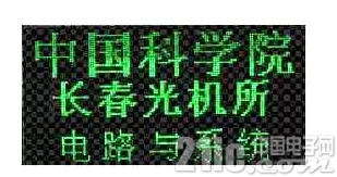

根據(jù)所要顯示的文字或圖片生成所需字符庫(kù),通過(guò)OLED顯示程序?qū)⒆址a寫(xiě)入并存儲(chǔ)在SSD1303的GDDRAM模塊后,就可以穩(wěn)定地顯示出來(lái)。通過(guò)軟件編程也可實(shí)現(xiàn)圖片的動(dòng)態(tài)顯示,如圖6為該系統(tǒng)所完成的文字和圖片顯示。
圖6 字符的顯示
圖7 靜態(tài)圖片的顯示
