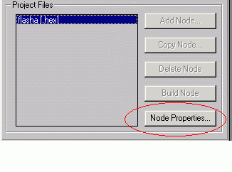

    2、在項(xiàng)目文件框里點(diǎn)“flasha[.hex]”,這時“Node Properties”(節(jié)點(diǎn)屬性)按鈕將會亮起來。點(diǎn)擊進(jìn)入。
    3、設(shè)置節(jié)點(diǎn)屬性。由于FLASHA.C還有其他相關(guān)連的源程序需要加進(jìn)來,所以在“Language Tool”欄里應(yīng)該選擇“PICC Linker”(鏈接器)。
