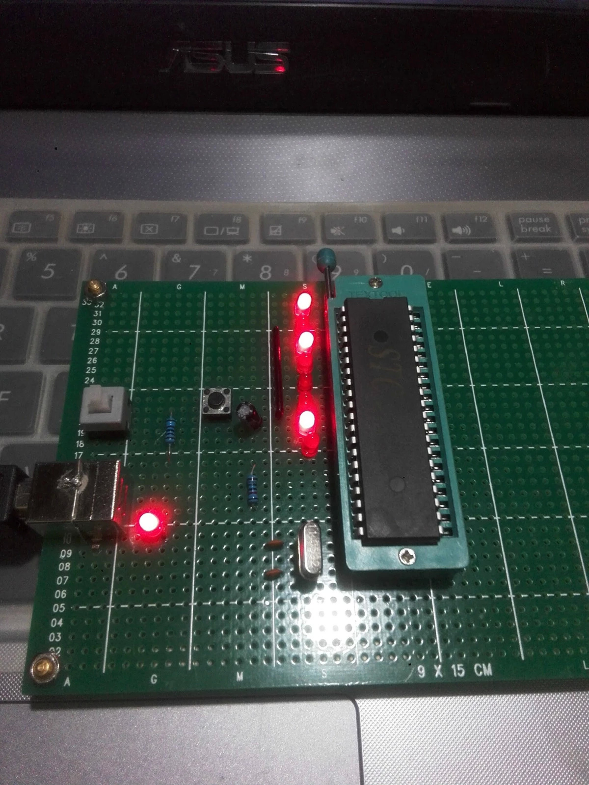

5、使用單片機(jī)電路來進(jìn)行程序功能的驗證 ,最后電路板上亮起自己學(xué)號的后兩位(45)。
試驗二:按鍵試驗(也即紅外遙控試驗)
1、根據(jù)電路圖將紅外接收器及有關(guān)器件焊接到電路板上,然后通過keil軟件將編寫好的程序生成*.hex文件,接著將其寫入到單片機(jī)中,成功下載后將遙控器正對著紅外接收器按下,電路板上就會亮起自己學(xué)號的后兩位,我的學(xué)號后兩位是45.

導(dǎo)入程序后顯示如圖:
