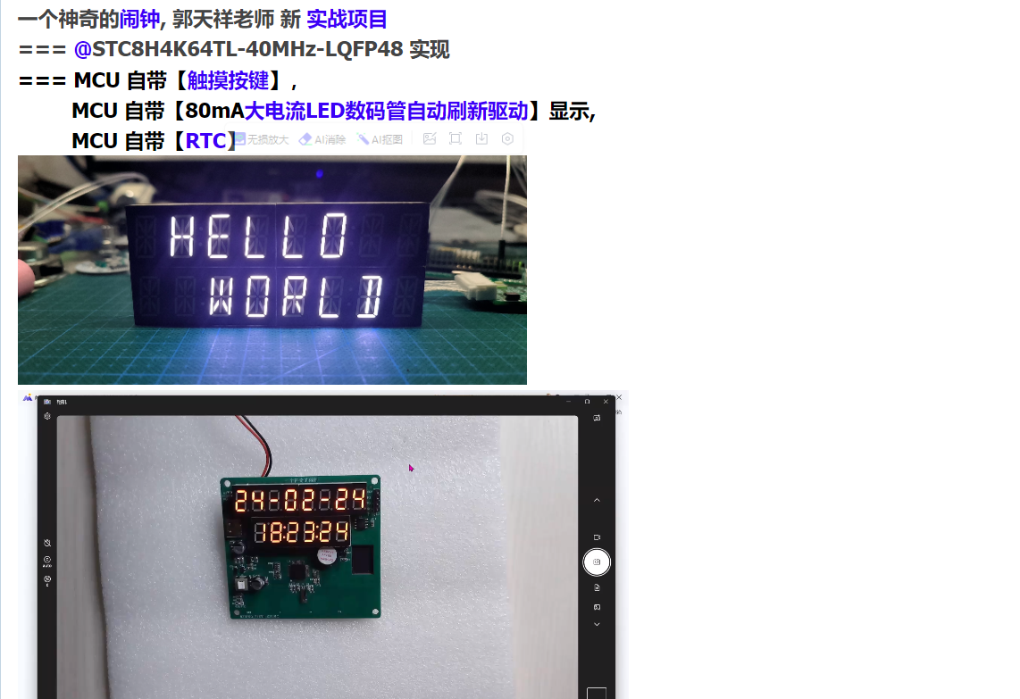

ID:961114 發(fā)表于 2024-11-25 09:18 | 顯示全部樓層
最近好多同學(xué)都在跟郭老師學(xué) 神奇鬧鐘啊
