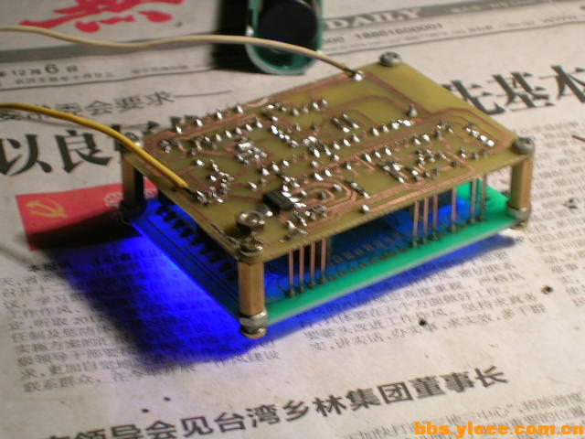

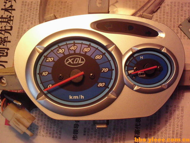

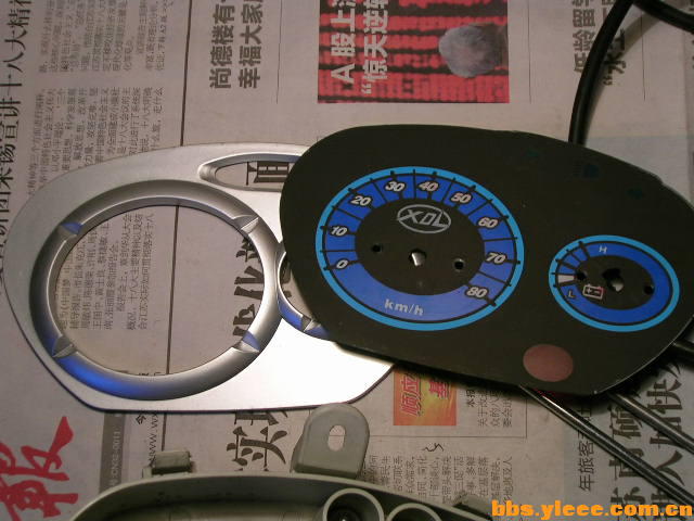

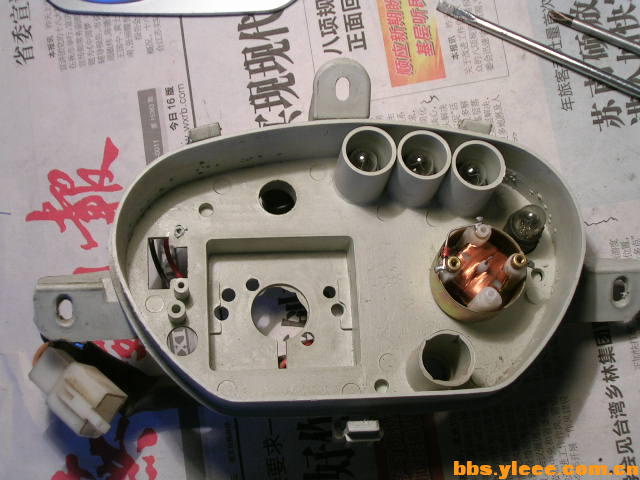

前段時間看見壇里發(fā)了電動車?yán)锍瘫淼奶,一時間有了一股沖動勁,自己也想DIY一個裝在自己的電動車上增加一點實用的功能,經(jīng)過兩個星期的軟件編程和硬件制作,哈哈終于完成了。高興呀。。‖F(xiàn)在把我制作過程的圖片一起分享一下。
液晶模塊(cog12864)
PCB制作
儀表開始改裝
48伏轉(zhuǎn)12伏
組裝儀表
