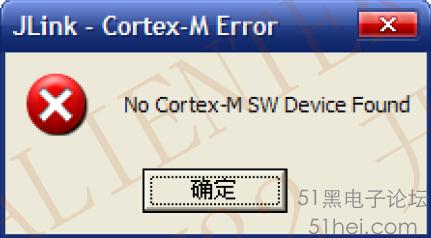

使用原子MINI板的時(shí)候,仿真出現(xiàn)如下情況:
No Conte-M SW Device Found
如圖:
此處也是無(wú)法發(fā)現(xiàn)器件,原因可能是板上已經(jīng)有禁止SW接口的程序在運(yùn)行。解決的方式如下:
1.B0接3.3V,然后再下載。(此時(shí)無(wú)法仿真)
2.通過(guò)串口下載一個(gè)沒(méi)有禁止SWD模式的代碼,或者擦除芯片,然后再用SWD模式進(jìn)行下載。
兩種方式那種方便的話就是用那種方式來(lái)進(jìn)行下載。文檔源于原子MINI板相關(guān)開(kāi)發(fā)文檔。
