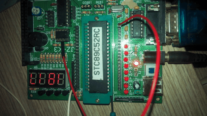

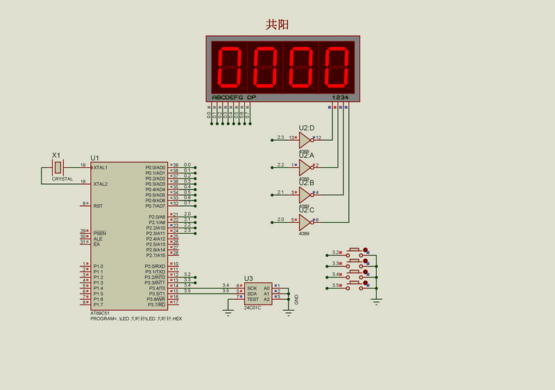

單片機(jī)用手里閑置的STC89C52RC.并在開發(fā)板上調(diào)試成功。
