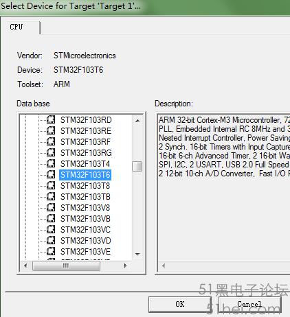

   5.接下來(lái)就是選擇,所用芯片的型號(hào)。我用的是STM32F103VET6芯片。

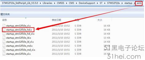

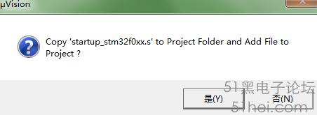

   6.接下來(lái)的窗口是問(wèn)我們是否需要拷貝STM32的啟動(dòng)代碼到工程文件,因?yàn)槲覀冞@里用的是ST的庫(kù),庫(kù)里面自帶了一份啟動(dòng)文件,為了保持庫(kù)的完整性,我們就不需要開(kāi)發(fā)環(huán)境為我們自帶的啟動(dòng)文件了,稍后我們手動(dòng)添加,點(diǎn)擊否。

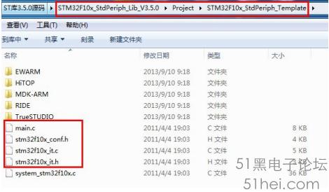

   8.User:存放用戶寫的驅(qū)動(dòng)代碼,其中還包括了幾個(gè)庫(kù)文件,尋找路徑如下

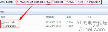

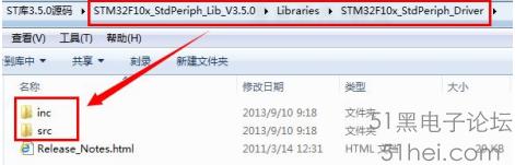

      Libraries:放置ST庫(kù)里面最核心的文件,所用文件均在ST庫(kù)里面,其中包括了FWlib和CMSIS兩個(gè)文件夾。FWlib用來(lái)存放STM32庫(kù)里面的ins和src文件夾,尋找路徑如下

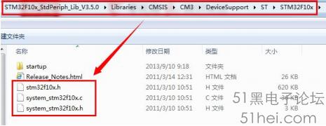

     CMSIS用來(lái)存放我們自帶的啟動(dòng)文件和一些M3系列單片機(jī)通用文件。尋找路徑如下

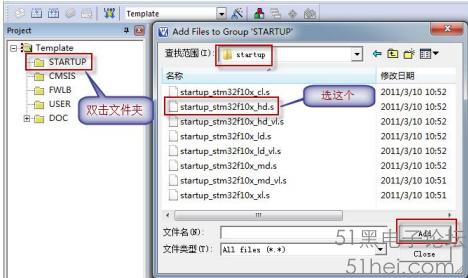

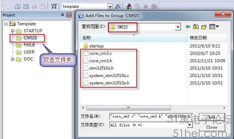

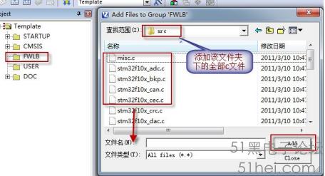

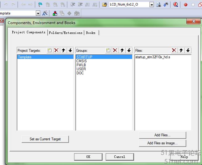

   10.往工程里面添加5個(gè)文件夾,并命名STARTUP、CMSIS、FWLIB、USER、DOC。添加方法如下

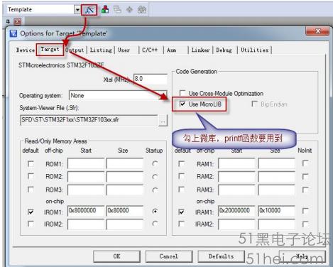

  11.接下來(lái),配置我們的MDK的配置選項(xiàng)。操作如下
    ①:
    ②:
    ③:
    ④:
