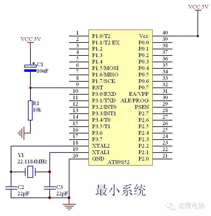

然后我們來講一下51單片機(jī)的最小系統(tǒng)。
單片機(jī)最小系統(tǒng)分為四個(gè)部分:
1.晶振,大小由你單片機(jī)時(shí)鐘周期要求而決定(用于計(jì)時(shí),與兩個(gè)電容并聯(lián)使用,電容大小由你的晶振決定,一般用22pF)
2.復(fù)位電路(用于復(fù)位)
3.電源(用于供電,一般用電腦的USB口供電)
51單片機(jī)的最小系統(tǒng)電路圖如下所示:
沒有最小系統(tǒng),單片機(jī)無法運(yùn)行也無法進(jìn)行程序的燒寫(可不接復(fù)位電路)。
