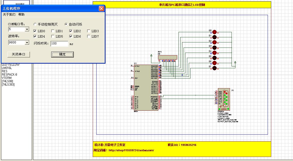

PC機(jī)通過上層軟件控制單片機(jī)LED的亮滅或者控制LED的閃爍及閃爍時間,上層軟件用戶名密碼均為admin 注意PROTEUS串口仿真需要配合虛擬串口軟件才能工作
截圖
截圖
所有資料打包下載: LED控制.rar (1.6 MB, 下載次數(shù): 486)
上位機(jī)(包含源碼)軟件說明:
發(fā)送數(shù)據(jù)解析
字節(jié)1、2:0x55 0xaa 數(shù)據(jù)是否正確判斷標(biāo)志
字節(jié)3:
           0x01 ------單個LED控制手動控制
           0x02 ------單個LED控制自動閃爍
字節(jié)4
    此字節(jié)從低位到高位依次控制LED0-LED7,例如0x01表示手動點亮LED0或者LED0自動閃爍;0x28表示手動點    亮LED3、LED5或者LED3、LED5自動閃爍
字節(jié)5、6:表示閃爍時間(6高8位 5低8位)    取值范圍0-5000

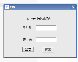

ID:99612 發(fā)表于 2016-4-26 22:31 | 顯示全部樓層
樓主上位機(jī)登陸不了
ID:99612 發(fā)表于 2016-4-26 22:32 | 顯示全部樓層
樓主  上位機(jī)登錄不了
ID:72643 發(fā)表于 2016-4-27 10:49 | 顯示全部樓層
用戶名 密碼都是admin
ID:72643 發(fā)表于 2016-4-27 10:51 | 顯示全部樓層
5314039 發(fā)表于 2016-4-26 22:31
樓主上位機(jī)登陸不了
用戶名 密碼都是admin
ID:72643 發(fā)表于 2016-4-27 11:00 | 顯示全部樓層
5314039 發(fā)表于 2016-4-26 22:32
樓主  上位機(jī)登錄不了
用戶名密碼都是admin
