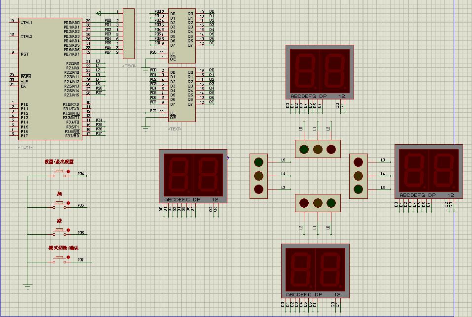

簡(jiǎn)易交通燈的設(shè)計(jì)
ID:103072 發(fā)表于 2016-1-25 21:42 | 顯示全部樓層 |閱讀模式
加強(qiáng)版紅綠燈.rar (70.03 KB, 下載次數(shù): 70)
程序見附件: 交通燈程序.rar (54.29 KB, 下載次數(shù): 22)
以下為部分程序預(yù)覽:
  1. #include "use.h"
  2. #include "main.h"

你好,請(qǐng)問在數(shù)碼管動(dòng)態(tài)顯示中:
        we=1;
        we=0;是什么含義,謝謝
