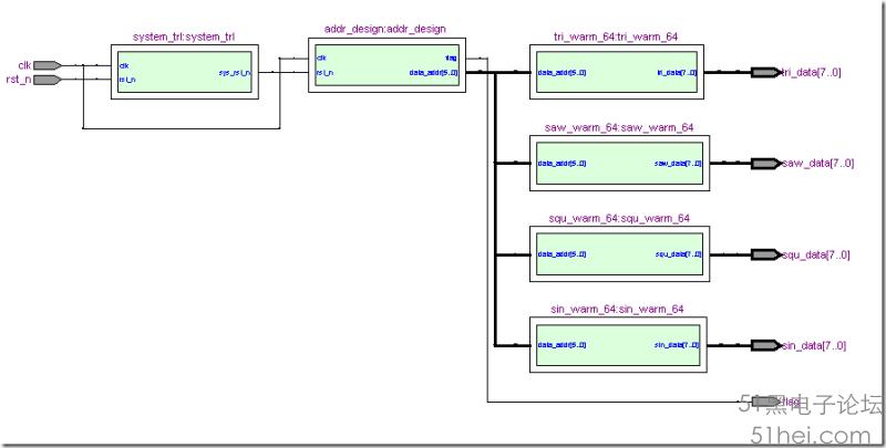

(1)新建工程,引腳配置:,RTL圖如下

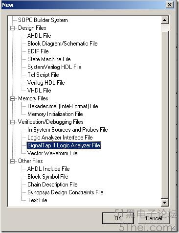

(2)新建SignalTap II 文件

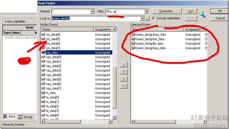

(3) 設(shè)置待測信號名
(4)在node雙擊添加需要觀察的數(shù)字信號;不要調(diào)入系統(tǒng)時鐘,因為本例打算用系統(tǒng)時鐘來做邏輯分析儀的采樣時鐘

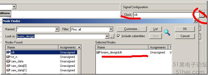

(5)添加系統(tǒng)采樣時鐘(類似示波器的采樣)

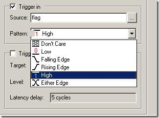

(9)設(shè)置觸發(fā)輸入:選擇觸發(fā)信號以及觸發(fā)方式,flag為觸發(fā)使能信號,實際工程中沒用,只是signaltap ii的使能信號;高電平觸發(fā)

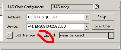

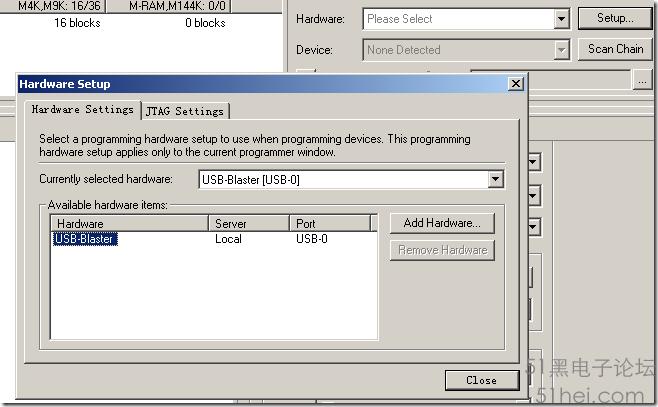

(11)設(shè)置handware setup,鏈接device
(12)download sof文件(當(dāng)然也可以在Q II直接download)

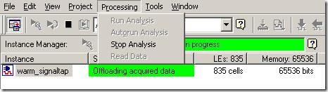

(13)進程—Anturon Analysis,自動分析

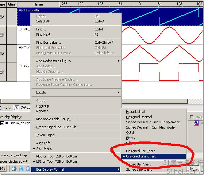

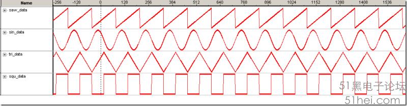

(14) 觀察輸出信號,設(shè)置為模擬信號,如下,方便觀察

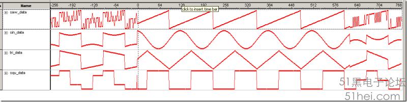

(15)為什么那么帥。。。。
(16)實際測試到一段時間后,會出現(xiàn)bug,可能長時間采樣倒是邏輯邊沿不能對齊吧,畢竟沒那么完美
