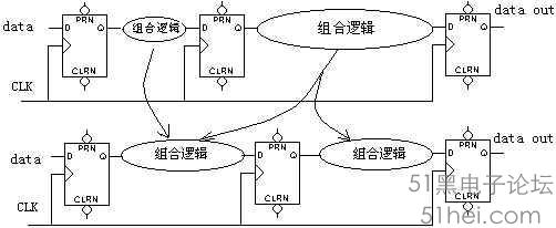

1.2.2 通過拆分組合邏輯的方法來減小延時(流水線)
  由于一般同步電路都不止一級鎖存(如圖8),而要使電路穩(wěn)定工作,時鐘周期必須滿足最大延時要求縮短最長延時路徑,才可提高電路的工作頻率。如圖7所示:我們可以將較大的組合邏輯分解為較小的幾塊,中間插入觸發(fā)器,這樣可以提高電路的工作頻率。這也是所謂“流水線”(pipelining)技術(shù)的基本原理。
  對于圖8的上半部分,它時鐘頻率受制于第二個較大的組合邏輯的延時,通過適當(dāng)?shù)姆椒ㄆ骄峙浣M合邏輯,可以避免在兩個觸發(fā)器之間出現(xiàn)過大的延時,消除速度瓶頸。
圖7 分割組合邏輯
圖8 轉(zhuǎn)移組合邏輯

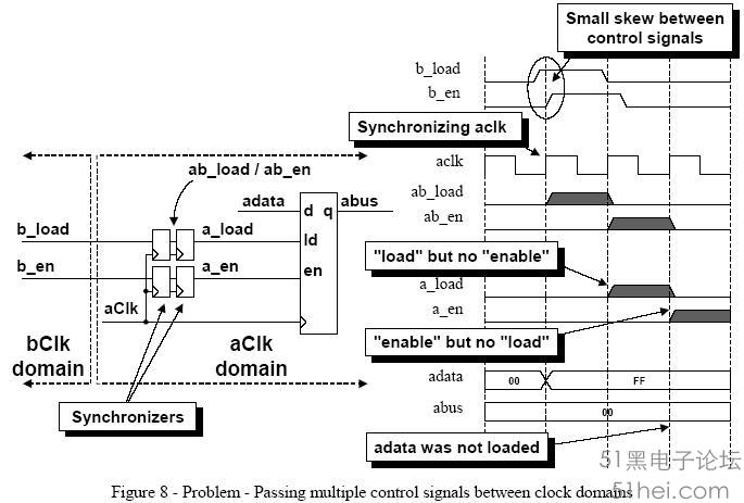

 。2)為什么圖一中的同步電路只能用來對一位異步信號進(jìn)行同步呢? (a)當(dāng)有兩個或更多的異步信號(控制或地址)同時進(jìn)入本時域來控制本時域的
電路時,如果這些信號分別都用圖12中的同步電路來同步就會出現(xiàn)問題,由于連線延遲其他延遲使兩個或更多的異步信號(控制或地址)之間產(chǎn)生了
skew,那么這個skew經(jīng)過圖12的同步器同步進(jìn)入本時域后,會產(chǎn)生很大的skew 或產(chǎn)生競爭
,導(dǎo)致本時域電路出錯。
  出現(xiàn)的問題如下圖13所示:
圖13 同步多個控制信號時出錯

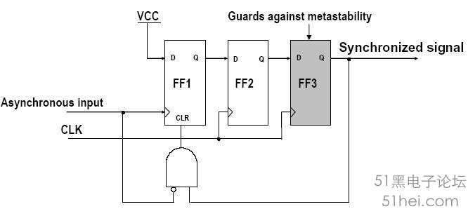

2 輸入pulse有可能小于一個時鐘周期寬度情況下的同步電路(怎么可能呢?不是小于原來的時鐘了嗎?)
  對2的情況通常采用如下圖14的反饋電路。該電路的分析如下:假設(shè)輸入的數(shù)據(jù)是高電平,那么由于第一個觸發(fā)器FF1是高電平清零,所有輸出也是高電平,采用正確。如果輸入是低電平那么被FF1被強(qiáng)制清零,這個時候輸出位零。這樣就保證了輸出的正確性。
圖14輸入pulse有可能小于一個時鐘周期寬度情況下的同步電路
