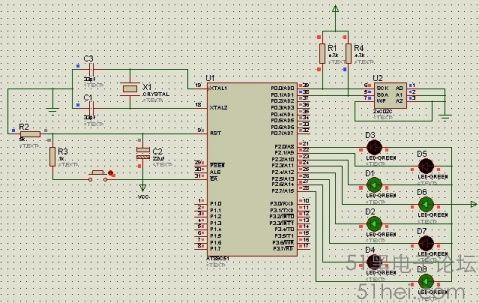

昨天實(shí)現(xiàn)了字節(jié)的讀寫操作(前一篇程序一:http://www.torrancerestoration.com/bbs/dpj-43298-1.html),今天實(shí)現(xiàn)了頁(yè)寫和連續(xù)讀的操作。
電路不變,下面是仿真電路,只不過(guò)P2口的數(shù)碼管由觀測(cè)程序執(zhí)行到哪一步改為查看接收緩沖區(qū)的數(shù)據(jù)。
程序如下:
