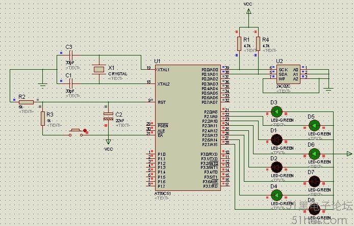

下面是一個最簡單的讀寫程序,可以用來檢測線路狀況。先附上程序和電路,后面附有說明。
電路:
說明:P2口的LED都是我用來檢測電路執(zhí)行到哪一步的,個人覺得一目了然。
程序:

說明:
1、寫驅(qū)動程序之前建議了解清楚24CXX系列芯片的讀寫時(shí)序,中文資料:http://www.torrancerestoration.com/bbs/dpj-30339-1.html
2、程序功能:先在地址0x00寫入一個數(shù)據(jù)0x11,然后再讀出來,若寫入的數(shù)據(jù)和讀出的數(shù)據(jù)一樣就點(diǎn)亮led6。下一篇來電復(fù)雜點(diǎn)的:http://www.torrancerestoration.com/bbs/dpj-43299-1.html
