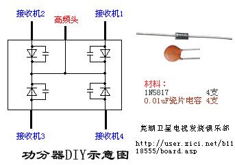

自制功分器
ID:105323 發(fā)表于 2016-2-22 00:43 | 只看該作者 回帖獎(jiǎng)勵(lì) |倒序?yàn)g覽 |閱讀模式
1.一個(gè)有線電視用的分配盒,帶五個(gè)F座
2.二極管4個(gè),型號(hào)可以用RU2、FR107、1N5817等,找不到的話1N4007也可以
3.電容4個(gè)可用0.01uF,如果你用1N4007的話,不用這個(gè)電容也能用,但是效果不好。
