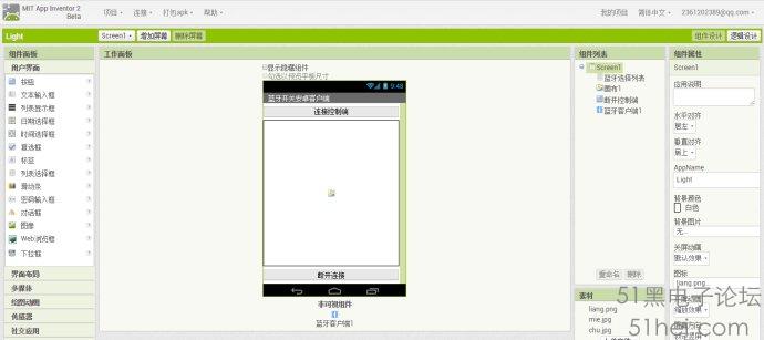

1.《藍(lán)牙開關(guān)》安卓上位機(jī)App Inventor組件如圖:
組件
?2.《藍(lán)牙開關(guān)》安卓上位機(jī)AppInventor邏輯設(shè)計(jì):

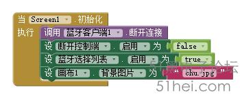

屏幕初始化程序

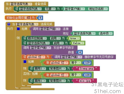

藍(lán)牙連接程序

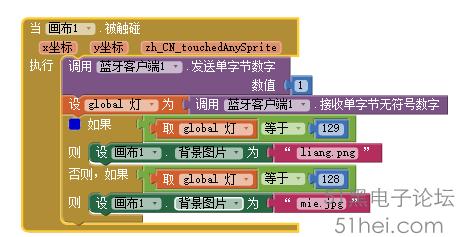

觸摸畫布?程序

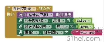

斷開連接程序

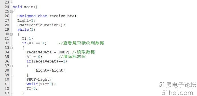

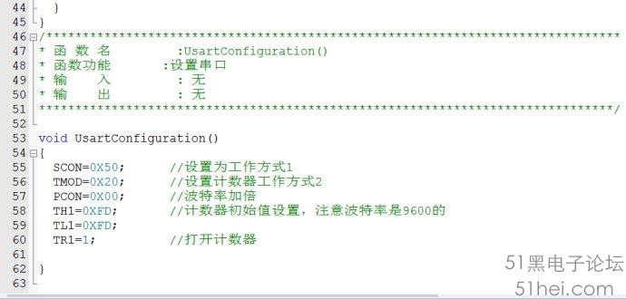

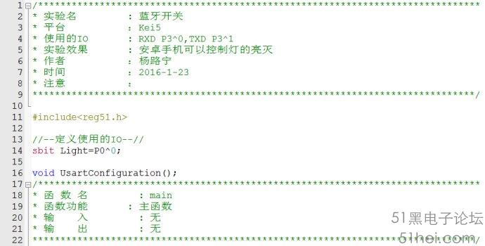

4.單片機(jī)(51)程序:
1
2
3

樓主,我參照您的邏輯設(shè)計(jì),打包成APP后安裝到手機(jī)上。藍(lán)牙列表能檢測(cè)到設(shè)備,但就是彈出英文顯示,無(wú)法連接。能幫我解答一下這是怎么回事嗎?

您好,為什么APP發(fā)送的數(shù)據(jù)為4,但單片機(jī)上卻要判斷等于1呢

樓主太棒了,我小米max1手機(jī)安裝完apk后,連接淘寶買的 BT01 藍(lán)牙模塊,這款apk為何搜不到device呢?是有卡住什么條件嗎? BT list中沒有設(shè)備顯示出來(lái),謝謝
