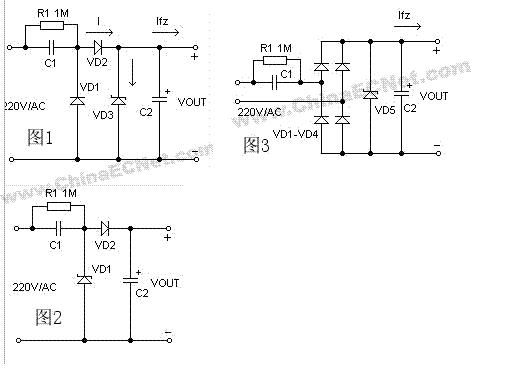

電容降壓式簡(jiǎn)易電源的基本電路如圖1,C1為降壓電容器,D2為半波整流二極管,D1在市電的負(fù)半周時(shí)給C1提供放電回路,D3是穩(wěn)壓二極管,R1為關(guān)斷電源后C1的電荷泄放電阻。在實(shí)際應(yīng)用時(shí)常常采用的是圖2的所示的電路。當(dāng)需要向負(fù)載提供較大的電流時(shí),可采用圖3所示的橋式整流電路。
整流后未經(jīng)穩(wěn)壓的直流電壓一般會(huì)高于30伏,并且會(huì)隨負(fù)載電流的變化發(fā)生很大的波動(dòng),這是因?yàn)榇祟?lèi)電源內(nèi)阻很大的緣故所致,故不適合大電流供電的應(yīng)用場(chǎng)合。

圖2中,已知C1為0.33μF,交流輸入為220V/50Hz,求電路能供給負(fù)載的最大電流。 C1在電路中的容抗Xc為:
Xc=1 /(2 πf C)= 1/(2*3.14*50*0.33*10-6)= 9.65K
流過(guò)電容器C1的充電電流(Ic)為:
Ic = U / Xc = 220 / 9.65 = 22mA。
通常降壓電容C1的容量C與負(fù)載電流Io的關(guān)系可近似認(rèn)為:C=14.5 I,其中C的容量單位是μF,Io的單位是A。
