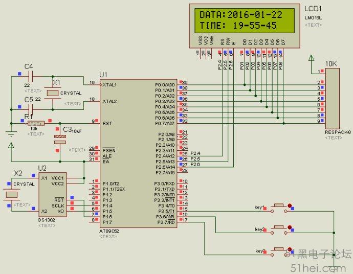

ID:105323 發(fā)表于 2016-3-4 15:10 | 顯示全部樓層 |閱讀模式
   這是一款51單片機(jī)1602顯示可調(diào)時(shí)鐘源程序及仿真,單片機(jī)使用AT89C51/AT89C51,顯示使用L1602液晶屏,設(shè)計(jì)有三按鍵,能方便調(diào)節(jié)日期與時(shí)間,源程序及仿真及仿真壓縮后放到這里,需要的可以自己下載。
全部資料下載(包含仿真工程文件和程序) 51單片機(jī)1602顯示可調(diào)時(shí)鐘源程序及仿真.rar (80.04 KB, 下載次數(shù): 39)    下面是仿真截圖:
