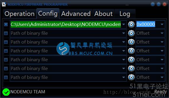

1.設(shè)置固件目錄

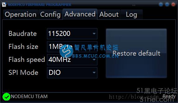

2.設(shè)置ESP8266 FLASH信息

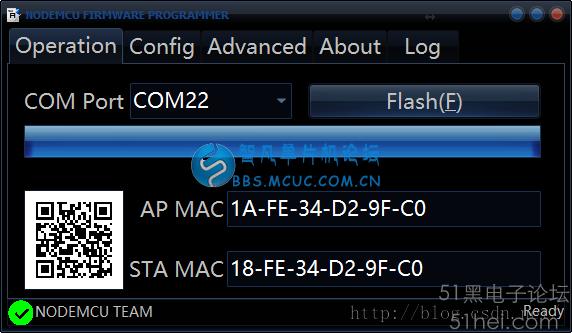

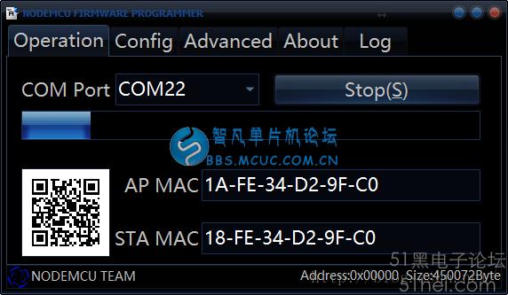

3.選擇串口,GPIO0拉低后上電,開始燒錄
4.燒錄完成

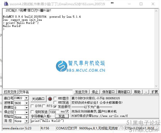

GPIO0不再接地,上電后ESP8266從FLASH正常啟動。串口波特率設(shè)置為9600
下載附件 保存到相冊
5 天前 上傳
NODEMCU固件燒寫成功。
串口發(fā)送 print("Hello World!"),ESP8266返回  Hello World!
