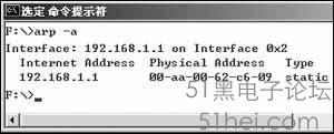

ARP緩存表是可以查看的,也可以添加和修改。在命令提示符下,輸入“arp -a”就可以查看ARP緩存表中的內(nèi)容了,如附圖所示。
用“arp -d”命令可以刪除ARP表中某一行的內(nèi)容;用“arp -s”可以手動在ARP表中指定IP地址與MAC地址的對應(yīng)。
