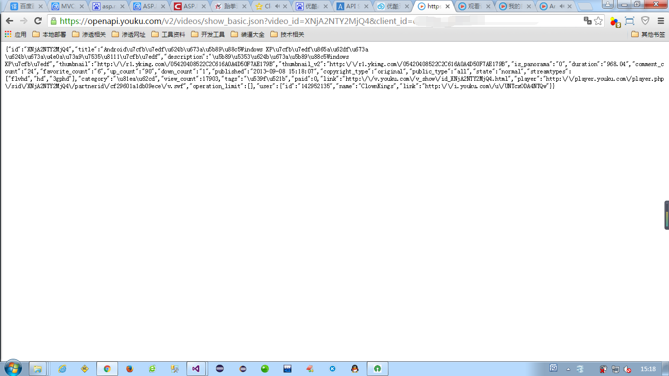

        調(diào)用別人的接口都是比較省事的,接口:https://openapi.youku.com/v2/videos/show_basic.json?video_id=【這里是優(yōu)酷視頻的SID】&client_id=【這里是你申請(qǐng)的APP KEY】。請(qǐng)求后服務(wù)器會(huì)把此條視頻的詳細(xì)信息回傳給你。
    其中title為視頻名稱,thumbnail為縮略圖, player為播放地址。上文中說到的SID如何獲得那?很簡(jiǎn)單,我才用的辦法是在優(yōu)酷播放視頻頁面下方點(diǎn)擊分享,選擇第二種方式flash分享,他會(huì)給你一個(gè)URL,SID就在這個(gè)連接中。手動(dòng)提取出來就可以了。

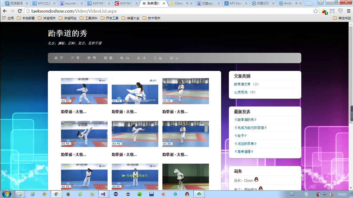

    0x02:
        簡(jiǎn)單的成品后就可以變成這個(gè)樣子的了:
