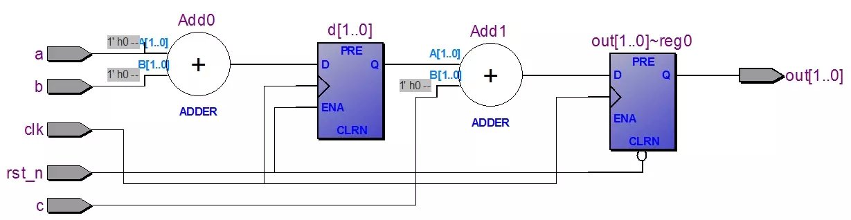

2、RTL視圖
    其實(shí)RTL視圖中也能看出來,假設(shè)a = 0,b = 1, c = 0; d寄存器為0,out寄存器為0 ;
那么當(dāng)一個時鐘周期到來:(以下兩步會同時執(zhí)行,即d與out寄存器會同時從加法器中取值)
1、Add0寄存器會將a(0) + b(1) = 1的值給d寄存器,d寄存器由0變?yōu)?
2、Add1寄存器會將d(0) + c(0) = 0的值給out寄存器,out寄存器仍是0

6、解決出現(xiàn)0的情況。
    分析原因:
從RTL視圖中可以看到是因?yàn)槎嗔藥讉d寄存器導(dǎo)致out寄存器慢了一個時鐘。
    從波形視圖中可以看到也是因?yàn)槎嗔薲,導(dǎo)致out寄存器出現(xiàn)了0狀態(tài)。
    結(jié)論:
將d去掉即可,以后寫程序過程中盡量不要采用中間變量,避免出現(xiàn)多余的寄存器出現(xiàn),導(dǎo)致不同步。

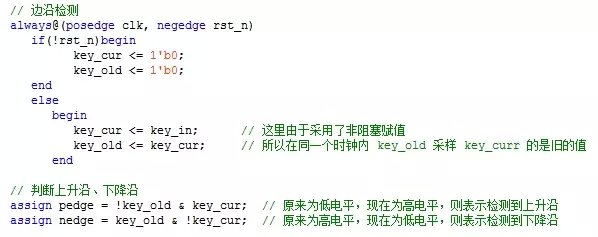

最后附上非阻塞賦值的一個很有意思的例子。
