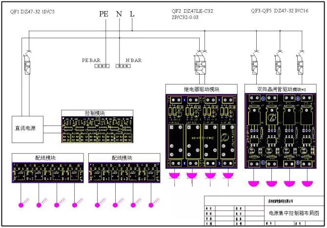

控制箱的基本配置是:配線模塊2個(gè)、控制模塊2個(gè)、繼電器驅(qū)動(dòng)模塊1個(gè)、雙向晶閘管驅(qū)動(dòng)模塊3個(gè)。按照這個(gè)配置,一個(gè)控制箱可以通過(guò)8塊4開(kāi)關(guān)的面板控制4路插座和12路照明燈或16路用電器?刂葡涞牟季质疽馊鐖D4所示?刂葡涞妮斎肟刂凭有8根電腦網(wǎng)路線和1對(duì)總電源線;輸出電源線共16對(duì),該線使用的是BV1.5mm2銅芯塑料線。
圖4 控制箱布局示意圖

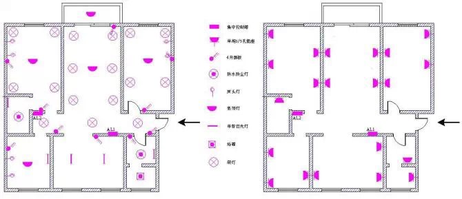

住宅電源集中控制方案的實(shí)施應(yīng)以室(某一間)或套(某一戶)為單位,盡量做到“一個(gè)輸出點(diǎn)帶一個(gè)負(fù)載”。下面以一套3室1廳2衛(wèi)1廚房為例,介紹電源集中控制的方案。
燈和開(kāi)關(guān)的布置。大、中兩個(gè)房間均安裝1盞吸頂燈,4盞筒燈,2盞床頭壁燈;中房?jī)?nèi)衛(wèi)生間安裝1盞防水防塵燈,鏡前燈1盞;床頭和房間門(mén)口內(nèi)側(cè)都安裝1塊4聯(lián)開(kāi)關(guān)面板。小房間安裝1盞吸頂燈,2盞床頭壁燈,單管日光燈1盞;床頭和房間門(mén)口外側(cè)都安裝1塊4聯(lián)開(kāi)關(guān)面板。客廳安裝1盞吸頂燈,6盞筒燈。獨(dú)立衛(wèi)生間安裝1盞防水防塵燈,單管日光燈1盞,浴霸1套;門(mén)口內(nèi)側(cè)安裝1塊4聯(lián)開(kāi)關(guān)面板。廚房安裝單管日光燈2盞;門(mén)口內(nèi)側(cè)安裝1塊4聯(lián)開(kāi)關(guān)面板。中間過(guò)道安裝筒燈3盞;戶門(mén)內(nèi)側(cè)安裝1塊4聯(lián)開(kāi)關(guān)面板。各燈、開(kāi)關(guān)的示意位置如圖5(a)所示。
插座布置。各間的插座示意位置如圖5(b)所示。如需要可在陽(yáng)臺(tái)墻上加一插座。
控制方案。房間內(nèi)4只筒燈作1路(筒燈控制另文介紹),2只床頭壁燈作1路,客廳6只筒燈也作1路,過(guò)道筒燈作1路,浴霸有3路。這樣照明燈分成22路。對(duì)于插座,各房間內(nèi)的插座分2路,客廳內(nèi)的插座分接到相應(yīng)房間的插座線上,熱水器單獨(dú)作1路。這樣插座需要有10路。兩者合計(jì)共32路,正好使用兩只基本配置的電源集中控制箱。
由于每路輸出均可由4聯(lián)控制,因此某一路需由哪4個(gè)地方位置來(lái)控制能夠做到相當(dāng)靈活。人的自由度得到了充分的發(fā)揮,并且很是方便。隨時(shí)都可以打開(kāi)控制箱(具有一定電氣知識(shí)的人員),將4聯(lián)開(kāi)關(guān)面板上某一個(gè)開(kāi)關(guān)跳線,根據(jù)住戶的需要去控制任一路電源。如小房間外側(cè)的4聯(lián)開(kāi)關(guān)可控制小房間內(nèi)的一盞燈,客廳的燈,過(guò)道燈,廚房燈等。布線時(shí)需提醒的是在兩個(gè)集中控制箱之間除放一根電源線外,還需要放置一根電腦網(wǎng)絡(luò)線作箱子之間控制線的連接。
