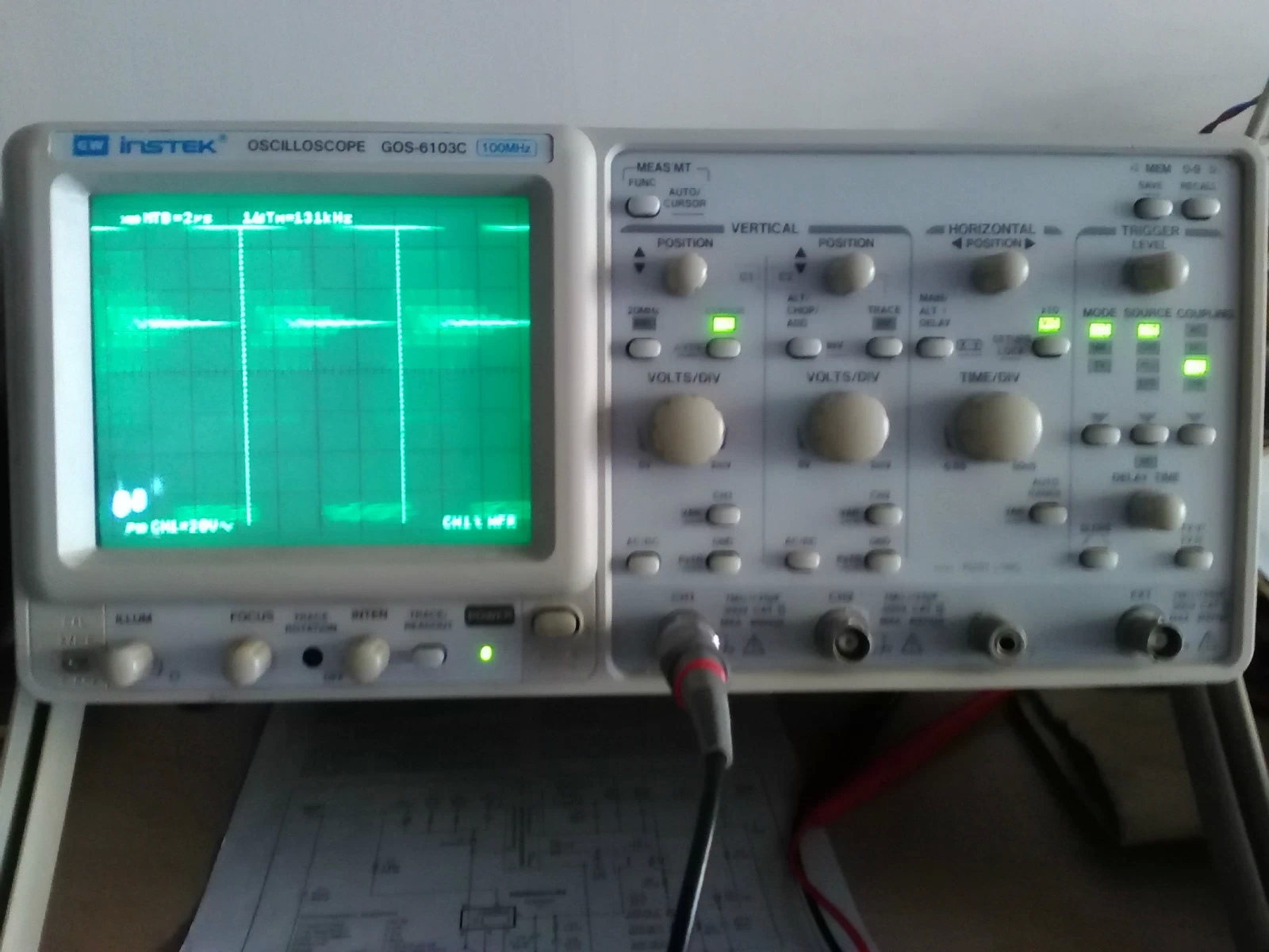

        用TOP250做個(gè)充電器,是給48V20Ah鉛酸電池組充電用的,高頻變壓器用的是手頭現(xiàn)存的。三年前就做好了板子,焊上了元器件。一試機(jī)輸出卻只有二十幾V。近日充繞了一個(gè)變壓器,輸出電壓是提高到了50多V,但輸出電流只能有500mA。原因在查找中......
       TOP250這個(gè)芯片,輸出空載時(shí)振動(dòng)頻率會降低。若工作頻率是132kHz,空載時(shí)只有50kHz;若工作頻率是66kHz,空載時(shí)只有20kHz 。下圖是帶載500mA時(shí)的波形,100MHz測的波形反而不清楚,不知是啥原因。
