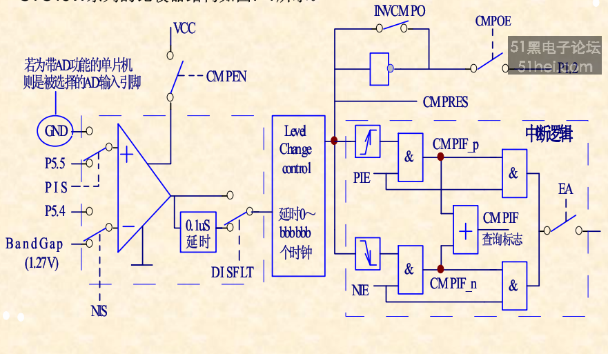

STC15W系列的比較器結構如圖7-1所示。

n CMPEN:比較器模塊使能位。1:使能比較器模塊;0:禁用比較器模塊,比較器的電源
關閉。
n CMPIF :比較器中斷標志位。當比較器的比較結果由LOW變成HIGH時,若是PIE被設置成
1,那么內部的一個 叫做CMPIF_p的位會被設置成1,當比較器的比較結果由HIGH變成LOW 時,若是NIE被設置成1,那么內部的一個 叫做CMPIF_n的位會被設置成1,當CPU去讀此中斷 標志位CMPIF時,會讀到(CMPIF_p || CMPIF n),當CPU對此中斷標志位CMPIF寫0后, CMPIF_p以及CMPIF_n都會被清除為O,而中斷產生的條件是[(EA==1)&& (((PIE=l)&&(CMPIF_p==l)) || ((NIE==1)&&(CMPIF_n==l)))],CPU進入中斷函數(shù)后,并不 會自動清除此CMPIF標志,用戶必須用軟件寫”0”去清除它。
n PIE:比較器上升沿中斷使能位。1:使能比較器由LOW變HIGH的事件引發(fā)CMPIF_p
= 1產生中斷,0:禁用比較器由LOW變HIGH的事件引發(fā)CMPIF_p = 1產生中斷。
n NIE:比較器下降沿中斷使能位。1,使能比較器由HIGH變LOW的事件引發(fā)CMPIF_n
= 1產生中斷;0:禁用比較器由HIGH變LOW的事件引發(fā)CMPIF_n = 1產生中斷。
n PIS: 比較器正極選擇位。1:選擇ADC_CONTR[2:0]所選擇到的ADC輸入引腳作為比 較器的正極輸入源; 0:選擇外部P5.5為比較器的正極輸入源。
n NIS: 比較器負極選擇位。1:選擇外部管腳P5.4為比較器的負極輸入源,0:選擇 內部約1.27V的BandGap參考電壓為比較器的負極輸入源。
n CMPOE:比較結果輸出控制位。1,使能比較器的比較結果輸出到P1.2, 0,禁止比 較器的比較結果輸出。
n CMPRES:比較器比較結果標志位。1: CMP+的電平高于CMP-的電平(或內部1.27V 的BandGap參考電壓); 0: CMP+的電平低于CMP-的電平(或內部1.27V的BandGap 參考電壓)。此bit是一個“只讀”的bit;軟件對它做寫入的動作沒有任何意義, 軟件所讀到的結果是“經過延時控制后的結果”,而非模擬比較器的直接輸出結 果。

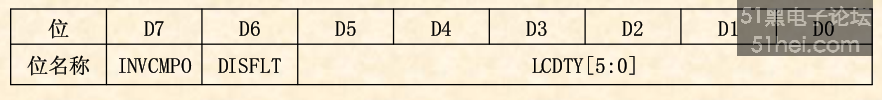

表7-2 比較控制寄存器2:CMPCR2(地址為E7H,復位值是:0000 1001B)
nINVCMPO:比較器輸出取反控制位。l:比較器取反后再輸出到P1.2,0:比較器正常輸
出,比較器的輸出是經過延時控制后的結果,而非模擬比較器的直接輸出結果。
n DISFLT:去除比較器輸出的0.luS 延時控制。1:去除比較器輸出的O.luS延時控制(可以 讓比較器速度有少許提升);0:比較器的輸出有O.luS延時控制。
n LCDTY[5:0]:比較器輸出端 Level-Change control的延時時鐘選擇,假設設置值為 bbbbbb,當比較器由LOW變HIGH后必須偵測到HIGH持續(xù)至少bbbbbb個時鐘,此芯片線路才認定 比較器的輸出是由LOW轉成HIGH,如果在bbbbbb個時鐘內,模擬比較器的輸出又回復到LOW, 此線路認為甚么都沒發(fā)生,視同比較器的輸出一直維持在LOW,當比較器由HIGH變LOW,必須 偵測到LOW持續(xù)至少bbbbbb個時鐘,此線路才認定比較器的輸出是由HIGH轉成LOW,如果在 bbbbbb個時鐘內,比較器的輸出又回復到HIGH,此線路認為甚么都沒發(fā)生,視同比較器的輸 出一直維持在HIGH. 若是設定成000000,代表沒有Level-Change Control。

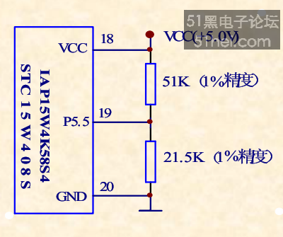

下圖是STC15W系列典型掉電檢測電路,正常供電使用5V電壓,我們假設VCC從5V下跌到4.3V時 進入掉電保存處理程序,P5.5作比較器的信號輸入正端,比較器的信號輸入負端在程序中設置為
1.27V基準電壓。
例7.1 利用IAP15W4K58S4的比較器實現(xiàn)掉電檢測功能 (中斷方式),要求當VCC低于大約4.3V時點亮一個LED,
高于大約4.3V時LED熄滅,本實驗要求VCC使用0—5V直流 可調電源(最大不要超過5.5V),也可使用第14章的精
密電壓表模塊直接下載這里的代碼測試。
