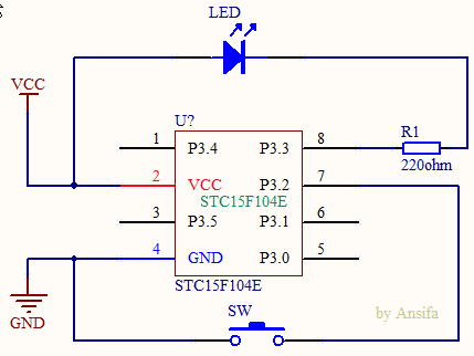

演示一個(gè)很簡單的按鍵觸發(fā)中斷事件。按一下按鍵,LED就閃三下。用的是INT0
電路連接與實(shí)驗(yàn)2一樣,P3.2是中斷源0(INT0),程序里面沒聲明引腳,但是P3.2在中斷已經(jīng)使用。;
代碼:
