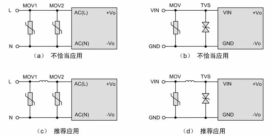

1、兩級(jí)浪涌防護(hù)電路,使用不當(dāng)適得其反
電源模塊體積小,在EMC要求比較高的場(chǎng)合,需要增加額外的浪涌防護(hù)電路,以提升系統(tǒng)EMC性能。如圖1所示,為提高輸入級(jí)的浪涌防護(hù)能力,在外圍增加了壓敏電阻和TVS管。但圖中的電路(a)、(b)原目的是想實(shí)現(xiàn)兩級(jí)防護(hù),但可能適得其反。如果(a)中MOV2的壓敏電壓和通流能力比MOV1低,在強(qiáng)干擾場(chǎng)合,MOV2可能無(wú)法承受浪涌沖擊而提前損壞,導(dǎo)致整個(gè)系統(tǒng)癱瘓。同樣的,電路(b),由于TVS響應(yīng)速度比MOV快,往往是MOV未起作用,而TVS過(guò)早損壞。
圖1 兩級(jí)浪涌防護(hù)
增加一個(gè)電感,構(gòu)成兩級(jí)防護(hù)電路。如電路(c)、(d)所示,串入一個(gè)電感,將防護(hù)器件分隔成兩級(jí),對(duì)高頻浪涌脈沖,電感具有較大的阻抗,因此首先起作用的是前端的壓敏電阻,而后端的壓敏和TVS能夠進(jìn)一步吸收殘壓保護(hù)模塊。另外,即使是單級(jí)防護(hù),增加電感也能起到一定的作用,避免浪涌電壓直接加到模塊輸入端。

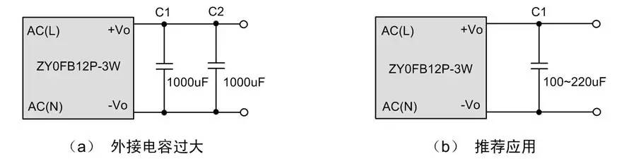

2、輸出濾波電容過(guò)大,導(dǎo)致模塊異常
電源模塊輸出端通常推薦增加一定的濾波電容,但在使用過(guò)程中,由于認(rèn)識(shí)不足等原因,使用了過(guò)大的輸出濾波電容,既增加了成本又降低了系統(tǒng)的穩(wěn)定性。
圖2 容性負(fù)載過(guò)大
如圖2中的電路(a)所示,一個(gè)3W的模塊,輸出使用了2000uF的電容,而通過(guò)查閱產(chǎn)品手冊(cè)了解到,模塊建議最大輸出電容為800uF。輸出電容過(guò)大可能導(dǎo)致啟動(dòng)不良,而對(duì)于不帶短路保護(hù)的微功率DC-DC模塊,輸出電容過(guò)大甚至可能導(dǎo)致模塊永久損壞。

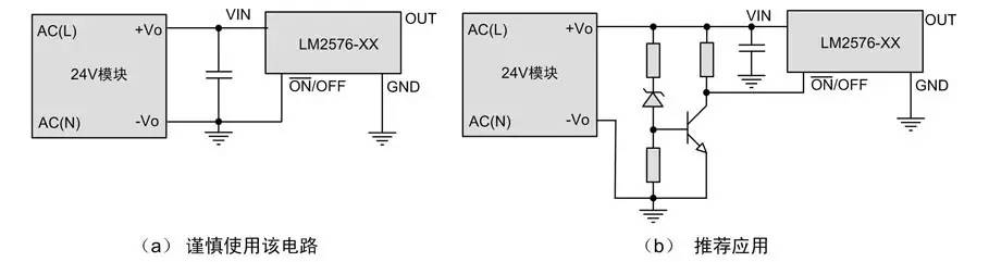

3.接開(kāi)關(guān)電源芯片,注意啟動(dòng)不良
如圖3所示,電源模塊的輸出電壓是逐漸建立的,電路(a)的LM2576沒(méi)有設(shè)計(jì)欠壓鎖定,在VIN電壓較低時(shí)即開(kāi)始啟動(dòng),若OUT負(fù)載過(guò)重,可能被24V模塊誤判為短路或容性負(fù)載過(guò)大,從而導(dǎo)致啟動(dòng)不良。
圖3 增加欠壓鎖定
因此推薦使用電路(b),外置簡(jiǎn)單的欠壓鎖定,使24V模塊輸出電壓建立到預(yù)置值后再啟動(dòng)LM2576等外接開(kāi)關(guān)電源芯片,可以很大程度上避免啟動(dòng)不良問(wèn)題。
或者可以使用功率余量更大的電源模塊, ON/OFF引腳也可以連接到MCU進(jìn)行控制。

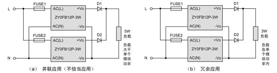

5、并聯(lián)與冗余,不是一回事
當(dāng)手頭有兩個(gè)相同的模塊,而單個(gè)的功率不足時(shí),很自然的想到兩個(gè)模塊并聯(lián)使用,以滿(mǎn)足功率要求,但將普通電源模塊并聯(lián)使用提升功率的方法存在極大隱患,輸出電壓偏高的模塊需提供過(guò)大的電流而導(dǎo)致模塊過(guò)功率。
圖4 冗余應(yīng)用
如上圖電路(a)所示,負(fù)載需5W功率,超出單個(gè)模塊的帶載能力,則其中一個(gè)模塊可能存在超負(fù)荷使用的情況。對(duì)于此種應(yīng)用,需使用單個(gè)大于5W功率的模塊,比如ZY0JGB12P-10W。而電路(b)則不然,每個(gè)模塊的功率均能滿(mǎn)足負(fù)載的需要,此時(shí)屬于冗余設(shè)計(jì)。
