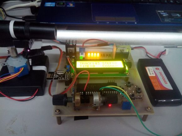

       網(wǎng)絡(luò)上收集的nRF24L01程序,注釋祥細(xì),不區(qū)分收發(fā),自己優(yōu)化了程序穩(wěn)定性,獻(xiàn)給需要的朋友,希望你們順利調(diào)通!
需要的自己下載: NRF24L01測(cè)試程序【不區(qū)分收發(fā) 頭文件版 C51】.rar (59.87 KB, 下載次數(shù): 74)
下面是部分NRF24L01程序預(yù)覽:
