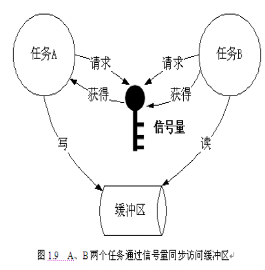

例:A,B兩個任務通過信號量同步:   過程如下:
首先創(chuàng)建信號量S,因為該緩沖區(qū)本質(zhì)上是全局的一個數(shù)組,屬于臨界資源,因此設置信號量的初值為1。另外,該信號量使用一個事件控制塊。
A任務請求信號量S,做pend操作(請求)。
因為信號量S=1,所以請求得到滿足,pend操作中將S減1變?yōu)?.
任務A繼續(xù)執(zhí)行,訪問緩沖區(qū)。
任務A在執(zhí)行過程中因為其他的時間而阻塞,任務B得到運行,要訪問緩沖區(qū),因此請求信號量S,做pend操作。
因為信號量S=0,請求不能得到滿足,任務B只能被阻塞。S的值保持為0.
注:但是在信號量S所使用的時間控制模塊中,標記了事件B在等待信號量S的信息。
任務A在滿足時繼續(xù)執(zhí)行,訪問緩沖區(qū)完成后,做post操作釋放緩沖區(qū)。
Post操作中將S加1,S的值變?yōu)?.
在post操作中,由于事件控制塊中,標記了事件B在等待信號量S的信息,且我們設置任務B有更高的優(yōu)先級,操作系統(tǒng)調(diào)用任務切換函數(shù),切換到任務B運行,使任務B獲得信號量,訪問A寫好的緩沖區(qū)。
任務B訪問完成,再釋放該信號量,任務A又可以訪問該緩沖區(qū)了。

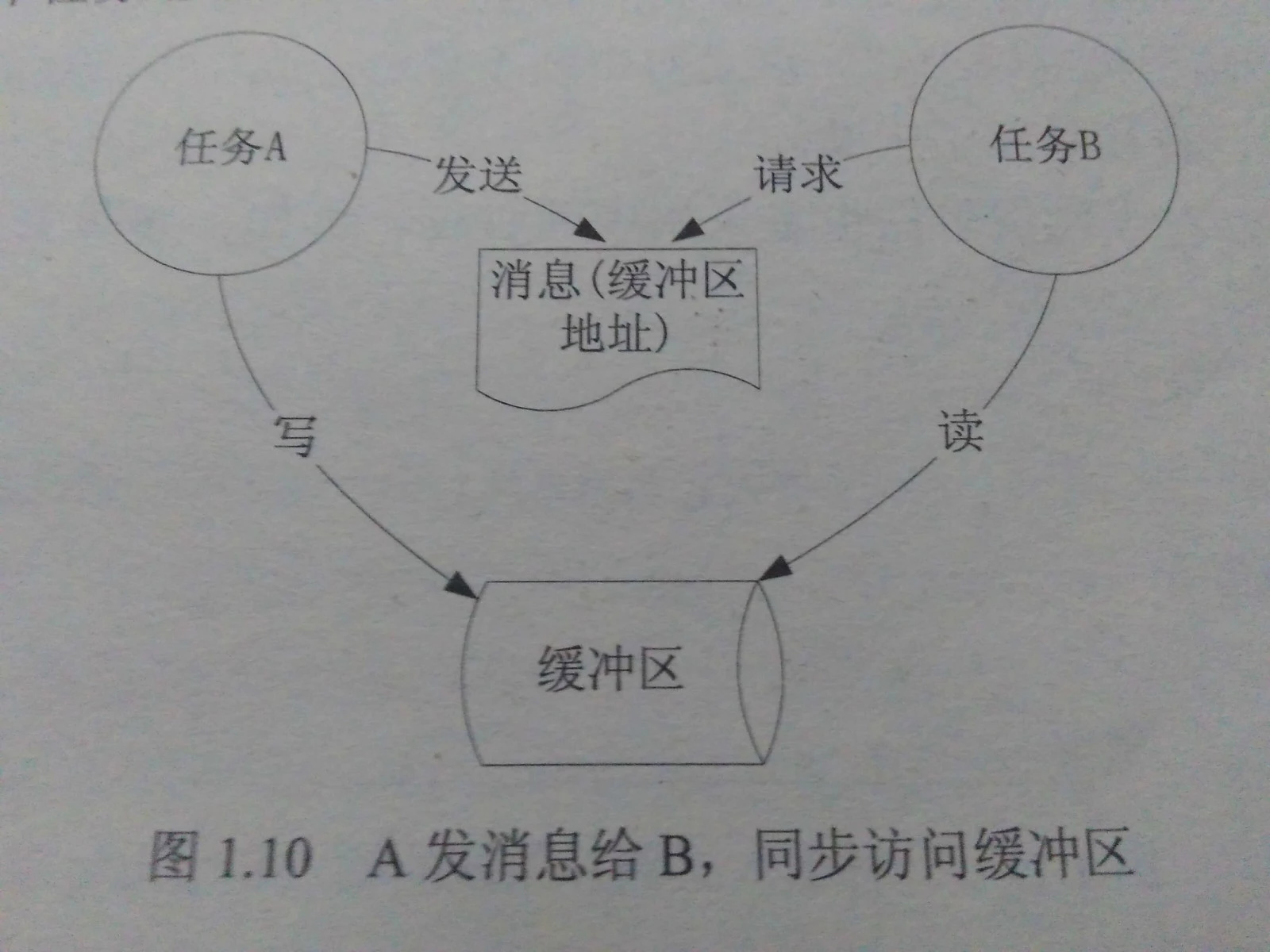

A,B兩個任務通過發(fā)消息來同步訪問緩沖區(qū):  過程如下:
任務A創(chuàng)建緩沖區(qū),寫緩沖區(qū),發(fā)消息。
任務B請求消息,如果郵箱里面沒有消息,就把自己阻塞,如果有,就讀取消息。
任務B最終讀取消息后,根據(jù)郵箱里的地址讀取緩沖區(qū)。
什么情況下采用消息而不是信號量來完成同步和通信:
假如A寫緩沖區(qū),B讀緩沖區(qū),但是緩沖區(qū)是A創(chuàng)建的,B并不知道它在哪里,但是B知道緩沖區(qū)的類型是10個字節(jié)長的數(shù)組。

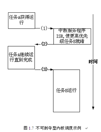

例:
不可剝奪型內(nèi)核的調(diào)度:
1:在任務A運行時發(fā)生中斷,進入中斷服務程序(使更高優(yōu)先級任務B就緒)。
2:從中斷返回,繼續(xù)運行任務A
3:任務A結(jié)束,任務B獲得運行。
分析:
1:任務A由于優(yōu)先級較低,在運行中發(fā)生了中斷時,cpu將控制權交給中斷服務函數(shù),任務A被掛起。
2:中斷服務程序?qū)⒏邇?yōu)先級的任務B從睡眠態(tài)或者阻塞態(tài)恢復到就緒態(tài)。
  中斷服務程序返回,由于采用不可剝奪型內(nèi)核,將cpu仍交給任務A運行。
3:知道任務A運行完成或者被阻塞,才將cpu交給任務B,任務B才得到運行。
綜上所述:采用不可剝奪型內(nèi)核缺點在于其響應時間。
                 高優(yōu)先級的任務就算進入了就緒轉(zhuǎn)臺,還必須等待低優(yōu)先級的任務運行完成或者阻塞后猜得到運行,相應時間不能確定。
因此:不可剝奪型內(nèi)核不適合實時操作系統(tǒng)。

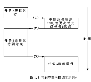

(二):可剝奪型內(nèi)核: 是這樣調(diào)度的:最高優(yōu)先級的任務一旦就緒,就能獲得CPU的控制權而得到運行,而不管當前運行的任務運行到什么狀態(tài)。
例:
可剝奪型內(nèi)核調(diào)度:
1:任務A運行發(fā)生中斷,進入中斷服務程序
2:從中斷返回,任務B優(yōu)先級較高獲得運行
3:任務B結(jié)束,任務A恢復運行。
分析:在可剝奪型內(nèi)核的調(diào)度下,在中斷服務程序中就緒了更高優(yōu)先級的任務B,
2:在中斷返回后因為優(yōu)先級最高, 所以獲得了cpu控制權得到運行。
3:任務B運行結(jié)束后,任務A猜得到運行。
因此:可剝奪型內(nèi)核采用了搶占式的調(diào)度策略,總是讓優(yōu)先級最高的任務運行,直到其阻塞或者完成,任務響應的時間因此是最優(yōu)化的。
因為操作系統(tǒng)總是以時鐘中斷服務程序作為調(diào)度的手段,而時鐘中斷時間是可知的,高優(yōu)先級任務的運行時間也是可知的
因此適合于實時操作系統(tǒng)。

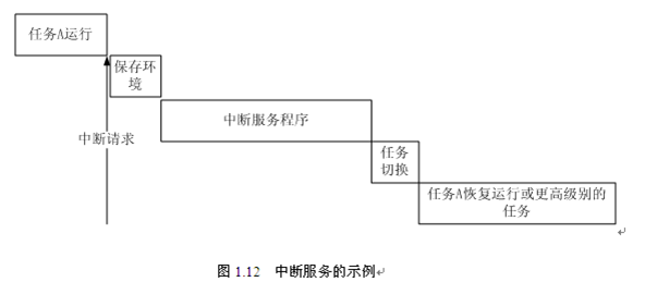

ucos中,中斷處理過程如圖:
當任務A在運行的時候,由于中斷的到來,
1:操作系統(tǒng)先保存任務A當前的運行環(huán)境,
2:接著進入中斷服務程序
3:在中斷服務程序后,由于采用可剝奪型內(nèi)核,如果A仍是最高優(yōu)先級任務,就恢復A運行的環(huán)境,繼續(xù)運行A,否則將運行一個更高優(yōu)先級的任務
