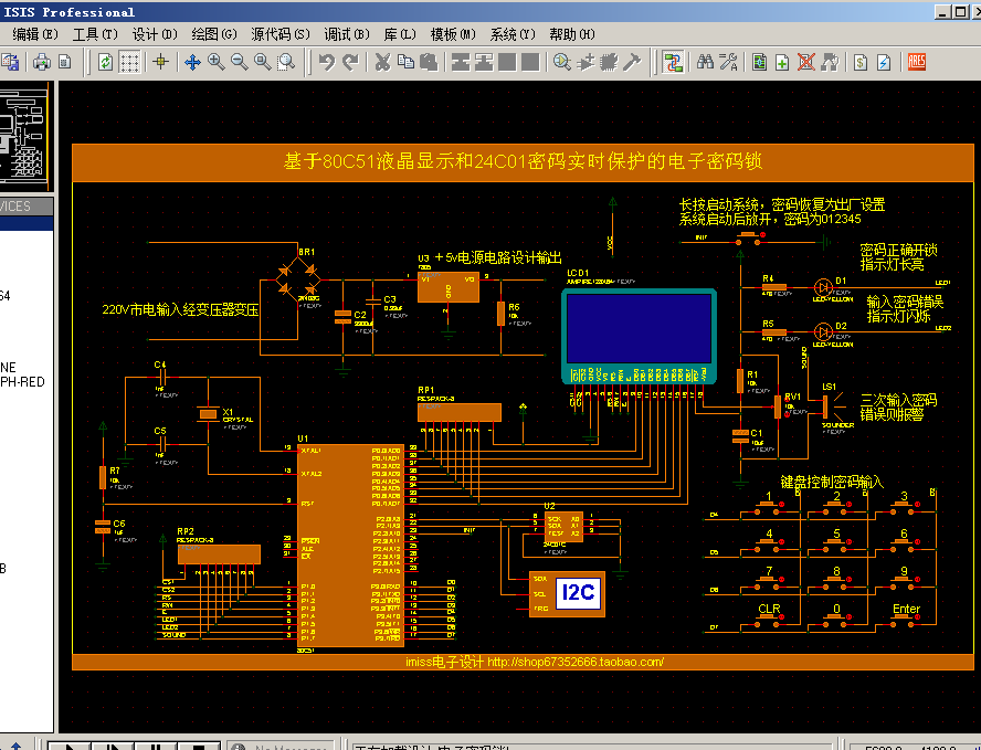

花了兩個星期做的51單片機電子密碼鎖,分享給大家
基于80C51液晶顯示和24C01密碼實時保護的電子密碼鎖
