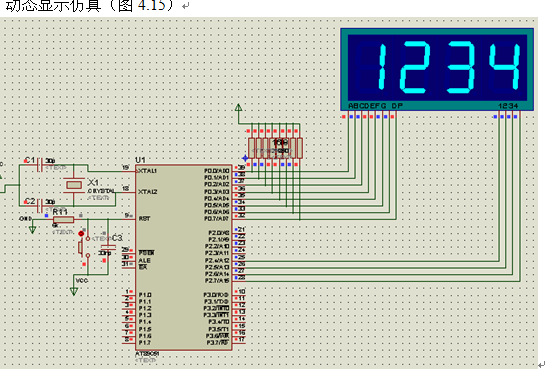

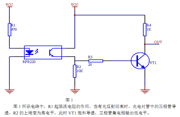

基于單片機的轉(zhuǎn)速測量系統(tǒng)設(shè)計 介紹了一種基于AT89C51單片機平臺,采用光電傳感器實施電機轉(zhuǎn)速測量的方法,硬件系統(tǒng)包括脈沖信號產(chǎn)生、脈沖信號處理和顯示模塊,并采用C語言編程,結(jié)果表明該方法具有簡單、精度高、穩(wěn)定性好的優(yōu)點。介紹了該測速法的基本原理、實現(xiàn)步驟和軟硬件設(shè)計。 0.png 0.png 原代碼:
