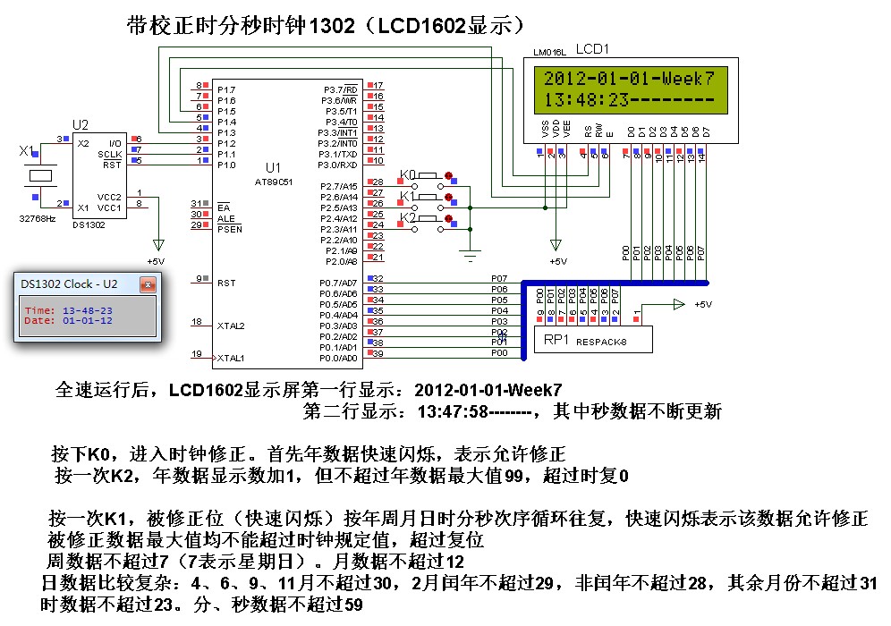

ID:111634 發(fā)表于 2016-6-15 09:33 | 顯示全部樓層
本帖最后由 zl2168 于 2016-6-15 09:37 編輯
具有校正功能的時(shí)鐘1302(LCD1602顯示)
Proteus仿真
實(shí)例91 帶校正時(shí)鐘1302(LCD1602顯示).rar (52.74 KB, 下載次數(shù): 59)
摘自張志良編著《單片機(jī)實(shí)驗(yàn)實(shí)訓(xùn)100例》 ISBN 978-7-5124-1603-1,北航社出版

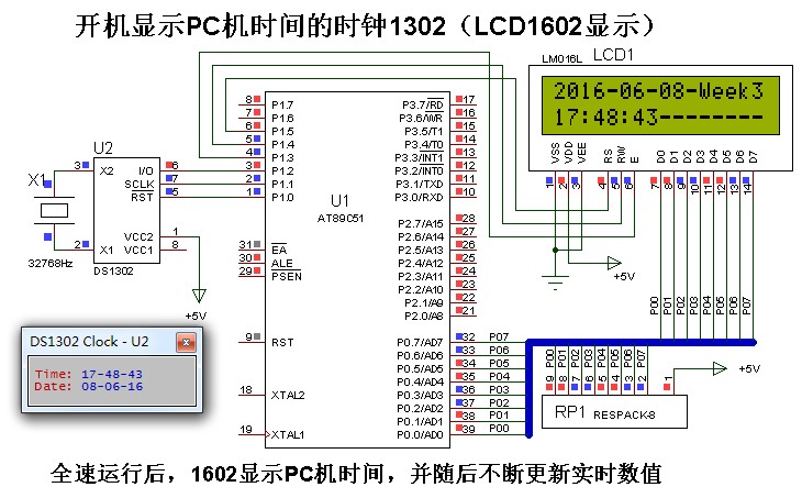

ID:111634 發(fā)表于 2016-6-15 09:24 | 顯示全部樓層
本帖最后由 zl2168 于 2016-6-15 09:29 編輯
開機(jī)顯示PC機(jī)時(shí)間的時(shí)鐘1302(LCD1602顯示)
Proteus仿真
實(shí)例90 開機(jī)顯示PC機(jī)時(shí)間的時(shí)鐘1302(LCD1602顯示).rar (50.36 KB, 下載次數(shù): 69)
