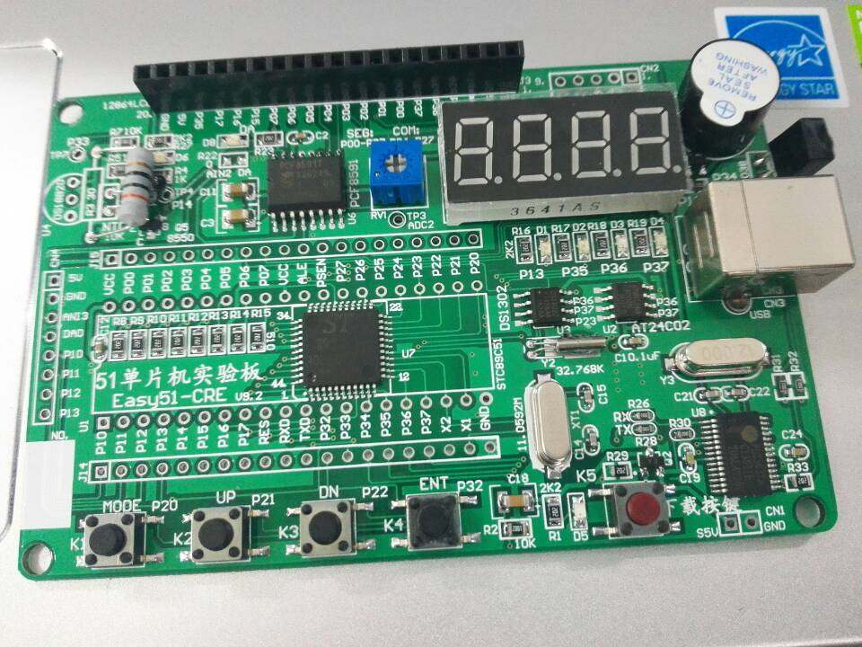

ID:126790 發(fā)表于 2016-6-15 10:50 | 顯示全部樓層
這個圖

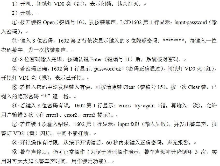

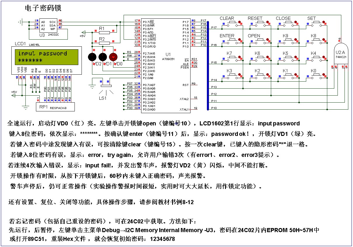

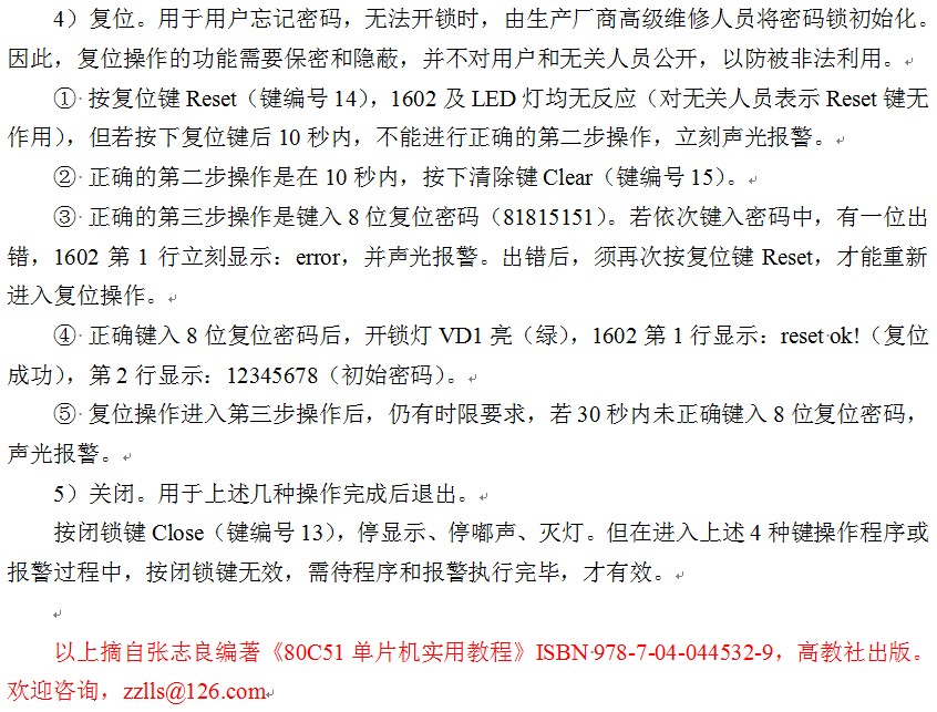

本帖最后由 zl2168 于 2016-6-15 22:23 編輯
先Proteus仿真,確認有效。
實驗28 電子密碼鎖.rar (57.34 KB, 下載次數(shù): 24)
以上摘自張志良編著《80C51單片機實用教程》ISBN 978-7-04-044532-9,高教社出版。歡迎咨詢,zzlls@126.com

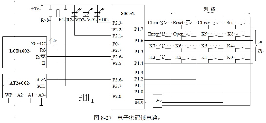

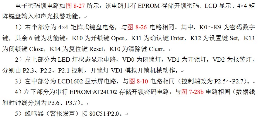

本帖最后由 zl2168 于 2016-6-15 11:59 編輯
電子密碼鎖電路設計

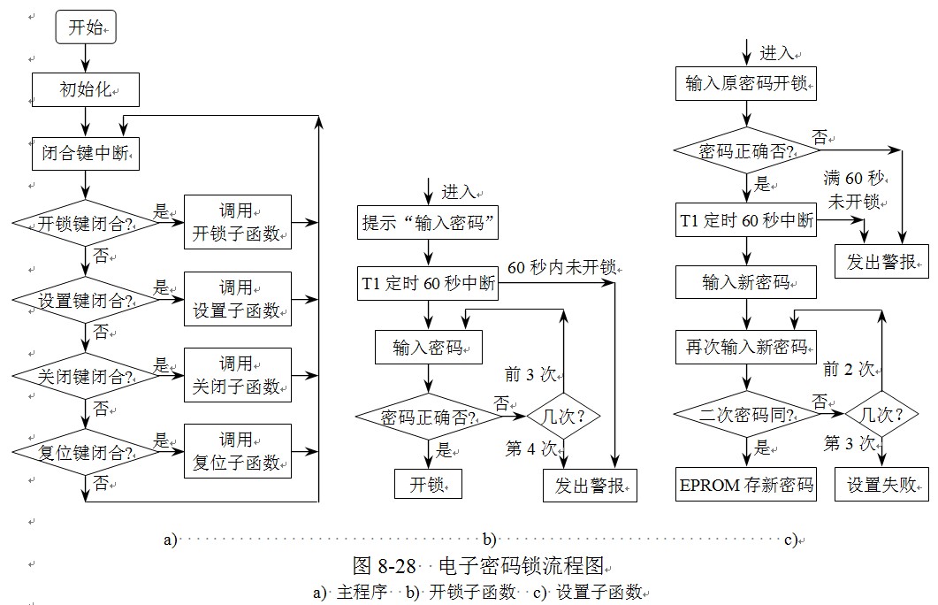

ID:111634 發(fā)表于 2016-6-15 12:02 | 顯示全部樓層
電子密碼鎖程序設計
以上摘自張志良編著《80C51單片機實用教程》ISBN978-7-04-044532-9,高教社出版。歡迎咨詢,zzlls@126.com

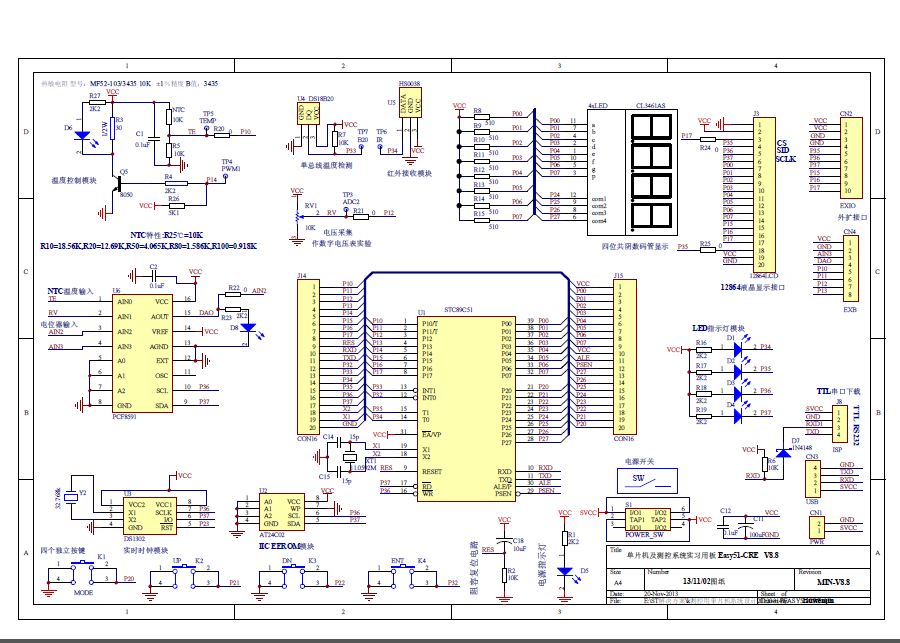

ID:126790 發(fā)表于 2016-6-16 08:55 | 顯示全部樓層
這是原理圖
Easy51-v88 Schematic.pdf
95.56 KB, 下載次數(shù): 12
