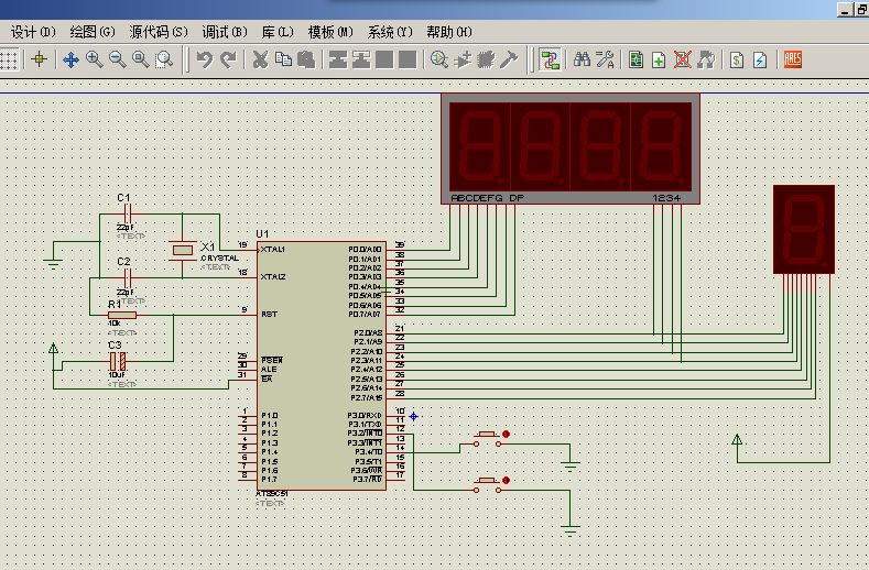

分享一個按鍵計數(shù)器(帶仿真圖和編程代碼)
單片機程序:
  1. #include<reg51.h>
  2. #define uchar unsigned char
  3. #define uint unsigned int
  4. uchar code jishu[]={0xc0,0xf9,0xa4,0xb0,0x99,0x92,0x82,0xf8,0x80,0x90,0x88};//顯示數(shù)字0-9
  5. uchar Count=0;
  6. void main()
  7. {        P1=0x00;
  8.         P2=0x00;
  9.         TMOD=0x06;                                //計數(shù)器T0方式2
  10.         TH0=TL0=256-1;                        //計數(shù)值為1
  11.         ET0=1;                                        //允許T0中斷
  12.         EX0=1;                                        //允許INT0中斷
  13.         EA=1;                                        //允許CPU中斷
  14.         IP=0x02;                                //設(shè)置優(yōu)先級,T0高于INT0
  15.         IT0=1;                                        //INT0中斷觸發(fā)方式為下降沿觸發(fā)
  16.         TR0=1;                                        //啟動T0
  17.         while(1)
  18.         {        P1=jishu[Count/10];
  19.                 P2=jishu[Count%10];
  20.         }
  21. }
  22. void Key_Counter() interrupt 1
  23. {
  24.         Count=(Count+1)%100;        //10以內(nèi)
  25. }
  26. //INT0中斷函數(shù)//
  27. void Clear_Counter() interrupt 0
  28. {
  29.         Count=0;
  30. }
  31.   //INT0中斷函數(shù),每次按下計數(shù)鍵時觸發(fā)INT0中斷,中斷程序累加計數(shù),
  32.   //方法2
  33.   //#include<reg51.h>
  34.   //int count;
  35.   //main()
  36.   //{EA=1;EX0=1;IT0=0;
  37.   //while(1){
  38.   //display(count);//顯示計數(shù)值
  39.   //}}
  40.   // void EXTI0(void) interrupt 0//外部中斷
  41.   //{count++;}//計數(shù)

想問一下那個單出來的數(shù)碼管是用來干嘛的,為什么同樣是電容,卻有兩種電容的選擇。
