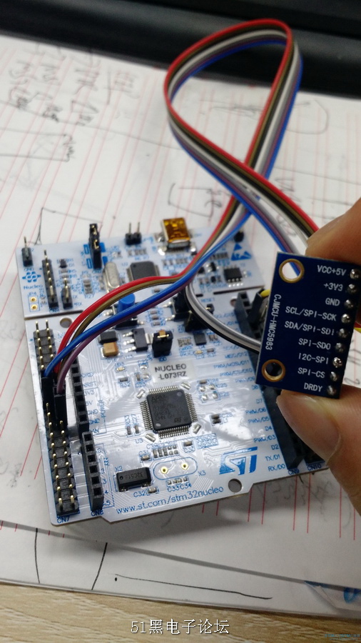

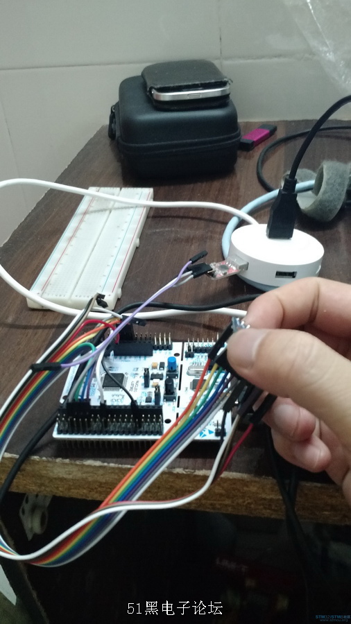

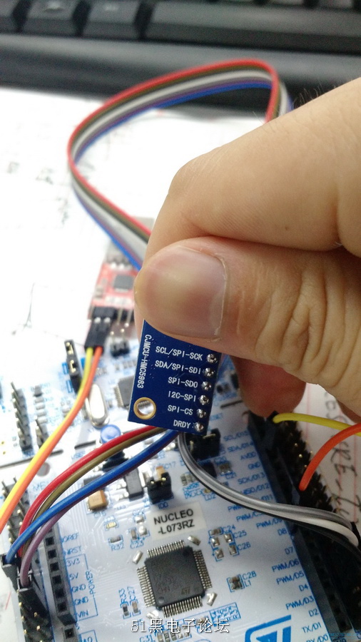

順便附上調(diào)試的照片:
這是昨天拍的,在公司里做變得時(shí),順便賠了一下接口,可是沒來得及編程。
這是今天在家里測試的。

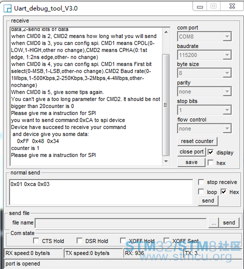

命令提示能夠在串口中看到,大致就是三個(gè)字節(jié)長度的命令。
具體的要發(fā)送的東西,要看相關(guān)芯片手冊(cè)。這里就不具體講了?梢粤粼谥笥袝r(shí)間再說。
